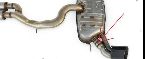

aber mich stört noch die Klappe - macht nach dem Aufschließen immer klack klack klack und eigentlich ändert sich gar nix am Sound wenn man die Taste drin drückt :/ wie ist das bei euch?
bzw es klackt immer 3 mal...
liegt das an der neuen Software 1339? hätte ich doch lieber die alte drauf lassen sollen
mit dem Handy gemessen nur 77 DB im Stand wenn man den hochtourt - das kanns doch auch nicht sein 🙁
Die Aktoren der Abgasklappe hängen auf Klemme 87, welche beim Aufschließen kurzzeitig mit Spannung versorgt wird. Von Zeit zu Zeit machen die eine Referenzfahrt, um zu überprüfen, ob mechanisch noch alles okay ist. Da in deinem Fall bei jedem Powerzyklus eine Fahrt getriggert wird, würde ich eher auf einen Defekt schließen...
Was sagt denn das Motorsteuergerät? Sind da Fehlereinträge zur Klappe vorhanden? Bei misslungener Referenzfahrt (klappe sitzt fest oder Feder gebrochen) wird das dem M-Stg mitgeteilt.
Würde auch erklären, warum sich vom Sound nix ändert 😉
@coper2 schrieb am 5. Oktober 2021 um 13:44:24 Uhr:

der erste eintrag war vor meiner Zeit - der untere gerade als ich vcds angeschlossen habe heute... aber es klackt ständig vor sich hin... auch als ich codiert habe ständig :/
ASR Steuerung ist schon da aber ich wollte das vorher wissen, was da ist.
Da ist was kaputt, da hilft auch die ASR nix.

Na also, mechanischer Defekt an der Klappe.
Wenn du selbst keine zwei linken Hände hast, kanns du mal die Seite suchen, die immer "klackt" und mit ner Endoskopkamera prüfen, ob die Klappe im inneren des Rohrs noch vollständig schließt und öffnet - ich würde mal behaupten, dass das nicht der Fall ist. Dann muss der Endtopf runter und die Mechanik nach dem Endschalldämpfer geprüft werden. Entweder ist die Klappe fest gerostet, ein Fremdkörper blockiert den Fahrweg oder die Mitnahmefeder ist gebrochen....

Zur Not erstmal DW40 in die Lagerung der Klappe sprühen, bei mir hats geholfen.
Ywsrgh
Was ist denn das für ein Freiluftlager... 😁 🙄
Beim TT und TTS sieht das aber besser aus! Kein Wunder dass die Klappen beim RS eher Probleme verursachen...
