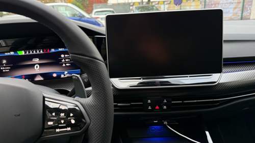

Tja, nachdem mir das Display mal beim Einlegen des RĂŒckwĂ€rtsgang abgeschniert und rebooted ist, ist es heute komplett dunkel geht gar nichts mehr. On Taste minutenlang halten bringt auch nichts. Abschliessen stehen lassen auch nix gebracht.
Jemand ne Lösung? Sicherung Batterie abklemmen?
@Durandula schrieb am 30. Oktober 2024 um 16:00:14 Uhr:
Vielleicht die Sicherung F30 mal ziehen, kurz warten und wieder rein stecken.

hab die Batterie 10min abgeklemmt. Trotzdem tot aber flackert ab und zu, z.B. beim RĂŒckwĂ€rts fahren, wenn das Kamera Bild kommen soll, dann flackert es ein paar mal kurz auf. Meine schlimmste BefĂŒrchtung war das der KĂŒbel ein Betatest wird, ist leider wahr geworden
Jetzt flackert es immer mehr vllt ist bald Schluss. Anbei Video
@Durandula
Zieh mal die Sicherung 30 links neben der LenksĂ€ule ĂŒber Nacht. Das hat mein Problem damals behoben mit reboot und Radio an trotz verschlossenem Fahrzeug.
Und wenn ich richtig sehe hast du ne Display-Folie drauf?
Vielleicht auch ein Grund. Hatte ich auch wieder abgezogen.
Das mit der Folie ist eine gute Idee. Als ich meine Folie auch angebracht habe damals, flackerte das Display auch wie blöd. Das hat sich dann aber gelegt und nun flackert nichts mehr. Warum auch immer ?
