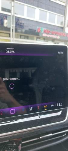

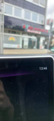

Jetzt ist mir aufgefallen, dass oben rechts die Weltkugel fehlt und was auch sonst dort immer angezeigt wurde.
In die Privatphäre Einstellungen komme ich auch nicht, wird immer angezeigt, dass diese momentan nicht angezeigt werden können.
Whatsapp-image-2025-07-22-at-11-32-52
Nach 7 Tagen startet die OCU automatisch neu, dann sollte die Weltkugel wieder da sein. Auch die Privatsphäre hängt damit zusammen.
Du kannst sonst noch versuchen auf den Gastuser umzuschalten und dort in die Privatsphäre-Einstellungen zu öffnen. Wenn das geht: auf Inkognito schalten, Zündung aus, Auto abschließen, mind. 20min warten, Auto aufschließen und wieder auf die geringste Privatsphäre schalten. Danach auf den Hauptnutzer wechseln.
Sonst gibt es noch die Option die Sicherung der OCU zu ziehen oder die 12V kurz abzuklemmen. Aber wie gesagt, nach 7 Tage fängt sich die OCU i.d.R.
