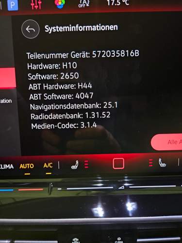

Mein Golf 8.5 wurde am 16.04.2025 mit der Version 2650 übernommen!
1000037580
Bei mir ebenso (2650) - 8.5 Sept.2025 übernommen
