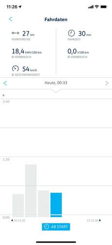

Wenn ich eine etwas längere Strecke, städteübergreifend, vorausschauend hier im Pott fahre, komme ich auf ca. 20 kWh.
Ich kann das auch nicht nachvollziehen. Wenn ich mal richtig viel brauche, sind das um die 30 kWh/100km. Aktuell schaffe ich sogar wieder Werte unter 20.
Ich bin sogar deutlich unter 20 KWh/100 km ...
Aber halt wirklich mit seeeehr sensiblem Gasfuß
