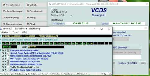

Hier über VCDS kann man das CD-Rippen aktivieren...viel Spass. Klappt bestens! Siehe Screenshoot!
Vcds-ripping
