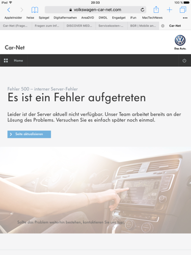

Kurze Frage: Funktioniert der Webzugang zur Car Net Seite aktuell?
Ich komme in letzter Zeit nicht mehr auf die Seite. Ich nutze hierfür "https://www.volkswagen-car-net.com/portal/de_DE/web/de/login".
Ich bekomme direkt nach dem Einloggen immer "Fehler 500" abgezeigt. Die VW Hotline sagt, die Server funktionieren, eigentlich sollte ich keine Probleme haben. Die wollten meine Accountdaten, Bild der Fehlermeldung, Link über den ich auf Car Net zugreife.
Ich habe es am iPad, iPhone, iMac versucht. Im heimischen Wlan als auch übers Handynetz. Laut VW sollte iOS von Apple keine Probleme machen. Die wollen mal suchen, woran es liegt.
Deshalb meine Frage: bin ich wirklich der einzige, bei dem aktuell nicht klappt?
Gerade versucht: ich bin drin!
Ich jetzt auch!!!!
Mit was für einem System seid ihr beide rein? Windows? Bei mir klappt nix. Siehe Bild
Bei mir geht's auch mit'm iPad...
Ich auch mit'm iPad!
Tja, dann weiß ich auch nicht, woran es bei mir liegt. Dachte, wegen der Fehlermeldung wäre es eher ein Problem beim VW Server. Mal abwarten, ob VW eine Lösung findet.
Setz mal deinen Browser zurück. Vllt liegts daran?
Oder du greifst von deinem Standort auf einen Server zu der tatsächlich down ist?
