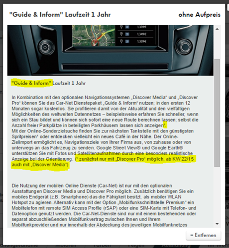

ich hab's irgendwie noch nicht verstanden. Macht Car-Net ohne Guide&Inform Sinn? Wenn ja, welche Funktionen stehen einem zur Verfügung?
Weiterhin: Im Konfigurator findet man die im Anhang gezeigte Aussage. Es entschließt sich mir nicht, ob sich die Fußnote nur auf die Parkplatzsuche bezieht oder generell auf die Guide&Inform-Funktion.
Und kann jemand was zur Einschränkung "ab KW22/2015" sagen? Haben dann nur die Fahrzeuge, die ab KW 22 gefertigt wurden diese Funktion oder auch ältere z.B. durch Software-Update des Discover Media?

Guide-and-inform
Ab 22/15 Pro DM hat im Car net den Googel kram die modele davor aber nicht "wie meins zB " aber was soll man mit den Googel kram ist ja Ehe nur Spielerei ich bin bis jetzt super zufrieden
Ob sich das per software aufspielen / freischalten kann ich denke sicherlich JA ist ja nix besonders
Bei software , Hardware Sachen muss der freundliche auf Auge Höhe mit der Technik sein wenn du solche spezielle Fragen hast dann fahr einfach zu einen anderen :)
Also, beim aktuellen UP date wurde keine Software aufgespielt, mit der man die Anzahl der Parkplätze und die Spritpreise bei Autos, die vor 22/15 gebaut wurden, ablesen kann.
Die Einschränkungen wurden von VW auch erst in den Text reingenommen, nachdem sich zahlreiche Nutzer erkundigt haben, warum das Feature bei ihnen nicht funktioniert. Tja, und jetzt ist die Einschränkung missverständlich formuliert.
