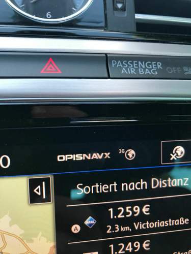

Irre ich oder ist das ein neuer Anbieter der Carnet Dienste?
Gruß Tobacco
Den Schriftzug habe ich zwar bei meinen noch nie gesehen, aber neu ist das nicht.
vllt kommt ja google earth wieder
*hoffnungsvoll 😁
... von einem französischen Anbieter?
pscht 😁

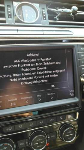

Ist diese Meldung car net geschuldet oder kann das auch das Navi ohne online Verbindung?
