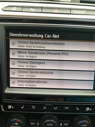

Hallo
Ich weiß zwar nicht ob ich hier richtig bin aber ich habe ein Problem mit car net mein Auto ist aus Rumänien also ein Re Import und ich kann die Verkehr Meldungen nicht empfangen laut car net werden die Daten rausgeschickt aber vom Wagen nicht empfangen wer kann mir helfen

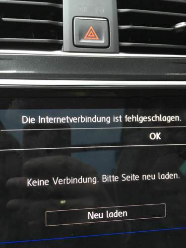

seit letzter Woche funktioniert Car Net (Guide & Inform) bei meinem Tiguan 2 nicht mehr.
Trotz erfolgreicher Koppelung mit dem Mobiltelefon als WLAN-Hotspot schlägt die Internetverbindung fehl. Folgende Hinweise werden durch das Discover Media angezeigt. Weiß jemand Rat?
Beste Grüße
FG 4065
bewährte Checkliste:
1) Funktioniert der Hotspot mit anderen Geräten?
2) Handy neustarten, Radio neustarten (Ein/Aus Knopf lange drücken), neuer Verbindungsversuch
3) Handy im Auto-Menü löschen und neu verbinden
4) Hotspot Einstellungen im Auto Menü zurücksetzen
5) Anderes nachweislich funktionierendes Handy verbinden (der Freundliche hilft ggf weiter)
6) neues Auto kaufen ;)
Die Punkte 1) - 4) hatte ich bereits abgearbeitet. Leider ohne Erfolg.
Zur weiteren Erläuterung: Car Net funktionierte bislang reibungslos. Und zwar mit einem iPhone SE und einem Samsung Galaxy S 6.
In der letzten Woche brach sodann während der Fahrt die zuvor bestehende Verbindung ab und es kam der oben gezeigte Hinweis, der nun bei jedem Starten von Car Net erneut erscheint.

@FG4065 schrieb am 21. Oktober 2017 um 17:46:48 Uhr:
Beste Grüße
FG 4065
Ich hatte am Samstag das gleiche Problem: Auf der Fahrt nach Berlin war nach einem Stopp auf einmal diese Meldung auf dem DM. Nach der erfolglosen Verbindung mit einem anderen Handy und etwas Suche im Internet habe ich auf der Seite der Skodacommunity den Hinweis gefunden, WLAN, Netzwerk, Telefon und Car-Net zurück zu setzen.
Danach verlangte das DM nach dem Code. Ein Nachschlagen im Car-Net Portal ergab, dass mein Passat zwar registriert war, die Aktivierung aber noch nicht abgeschlossen. (Ich weiß nicht, wieso: es hat drei Monate problemlos funktioniert...)
Da eine Aktivierung auch nicht funktionierte, habe ich die Hotline angerufen: deren Tipp: Im Portal den Wagen entfernen und dann wieder aufnehmen. Nun bekommt man einen neuen Code.
DM resetten, also den Anschaltknopf ca. 20 Sekunden drücken und dann Car-Net im DM mit dem bei der Neuaufnahme bekommenem Code registrieren.
Bei mir war der Weg erfolgreich. Die Daten vo Registrierung und Vertragslaufzeit sind wieder die alten.
Viel Erfolg
Th.
Danke. Der von Dir, Th., beschriebene Weg war erfolgreich. Jetzt funktioniert es wieder tadellos.

Hallo in die Runde!
Das würde mich auch interessieren. Das klappt bei mir ebenfalls nicht. Lt. CarNet wurde es übertragen, im Display erscheint nach einiger Zeit, dass der Dienst zur Zeit nicht verfügbar ist. Restliche Funktionen von CarNet funzen allerdings...! Egal ob über Stick oder WLAN...!
Wer hätte da eine Idee?
