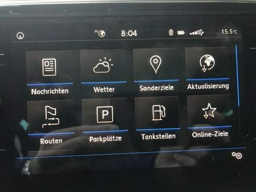

Hallo! Habe gestern meine B8 mit DiscoverMedia bekommen. Mein Händler hat mir den neuen schwarzen CarNet Stick geliehen. Habe ne T-mobile Datenkarte drin und einige Funktionen laufen. Aber wie schaltet man weitere Funktionen frei? Mir fehlt z.B. LiveTraffic. Habe mal ein Foto vom CarNet Menü gemacht
Gruß Tobacco
Das interessiert mich auch,
Bei fehlt zb die Tankstellen
Musst dich bei car net Registrieren 1 Jahr frei dann 70€ pro Jahr dann hast du die Dienste wie live Traffic und co.
Ich bin registriert, und trotzdem fehlt mir die Tank Option wo die Sprit Preise angezeigt wird.
Ich kann mich nur zur tanke navigieren lassen
Ich bin auch registriert! Bei ist es bis 10/2020 kostenfrei. Dachte aber es gäbe mehr Funktionen. Vor allem auch in der APP
Live traffic ist nicht dort zu finden sondern unter „NAV“ und dort unter Ansicht dann den „Verkehrsfluss“ aktivieren. Zusätzlich ist unter „Traffic“ dann anstatt „TMC“ dann die Weltkugel zu sehen.
Bezüglich Tankstellen: zu finden unter NAV bei Sonderziele und dann Tankstellen. Da werden dann auch die Preise angezeigt. Zumindest im DP MJ16 ist das so...

Ok teste ich nachher mal! Kann mir bitte mal jemand sagen, wie man den neuen CarNet Stick (schwarz von VW) nutzt? Über USB läuft er problemlos. Aber nur mit Power über den Zigarettenanzünder versorgt sollte man doch das DM per WLAN verbinden können oder? Wie funktioniert das denn? Finde kein WLAN
Die option Tankpreisen ist in die Niederlanden nur moglich mit ein Discover Pro und nicht bei einem Discover Media. Vielleicht ist das in Deutschland auch so?
Also das mit den Benzinpreisen klappt bei mir mit DM auch in Deutschland. Bekomme nur die Ansicht mit Verkehrsfluss nicht hin. Wie sollte das denn aussehen? Habe an den Bundesstrassen und Autobahnen farbliche Markierungen dran. Ist es das schon? Wo sehe ich ob es Live oder vom TMC ist?
