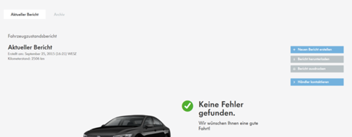

Bei mir scheint jetzt der Fahrzeugzustandsbericht zu funktionieren! 😮
Welche Karte man nimmt kommt auf den Netzausbau an. Ich hatte in BaWü mächtige Probleme mit Aldi und Netzclub Karten. Oft kam ewig keine Verbindung zu Stande, da E Netz bzw. O2 überlastet waren.
Mit Vodafone hab ich keinerlei Probleme außer irgendwo im tiefsten Schwarzwald.
Aber da gibt's in der Regel auch keine Staus.
@basti2911 schrieb am 25. September 2015 um 13:16:20 Uhr:
Ja, der funktioniert....... aber nicht richtig.
Bei mir werden mehrere schwerwiegende Fehler angezeigt, im Auto nichts.
Anruf bei VW: Ist in der Erprobungsphase. Bitte alle Infos nicht beachten, nur die Meldungen im Fahrzeug sind richtig.
Aber es geht online aufwärts!!
Gruß jolo1956
Bei mir stimmt es mit den Meldungen aus dem Auto überein -> keine Fehler.
Bei mir auch - Beispiel angehängt.

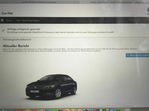

Bei mir auch.
Habe gleich mal einen Bericht angefordert für meinen Leasing-Passat, den ich vor ein paar Wochen schon wieder abgegeben habe.
Bin gespannt 🙂
