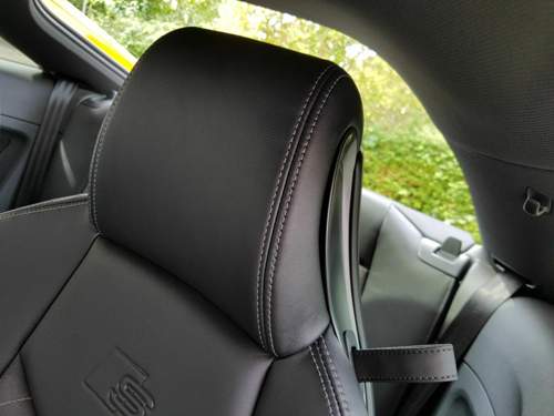

Während ich gerade so an der Tür arbeite und aufschaue, fällt mir dieser Anblick auf (Foto 1)
Als ich das Teil mal ein vorsichtig abspreize, um dahinter zu schauen, rieselt etwas im Sitz geräuschvoll nach unten - wohl die abgebrochene Plastiknase (Foto 2), die das Ding mal hielt.
Was soll das ?!?! 😠
Das Teil ist doch vor Wochen erst ersetzt worden, angeblich gegen die verbesserte Version, die nun geschraubt statt geklippst sei?
Ich sehe hier weder was von verbessert noch von geschraubt, ich sehe nur "kaputt". Schon wieder.
Langsam fängt dieses "Premium"produkt echt an, mir gewaltig auf den Senkel zu gehen ...

gleiches problem am fahrersitz habe ich heute bei mir auch festgestellt.
haltenase abgebrochen, leiste lose.

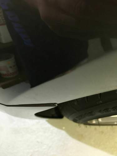

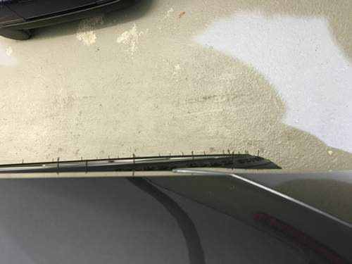

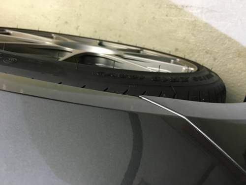

keine kinderkrankheit, aber vielleicht könnt ihr mir einen tipp geben.
machen lassen oder nicht?
ich hadere nur mit mir. mein händler wettert nicht dagegen.
die stoßstange dazu müsste runter.
spaltmaß an stoßstange passt fahrerseitig nicht.
war ab werk schon so.
hier fahrerseite.
