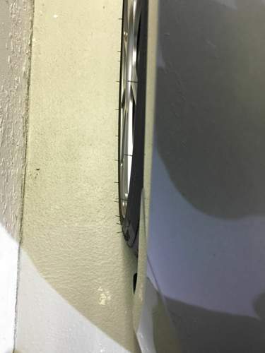

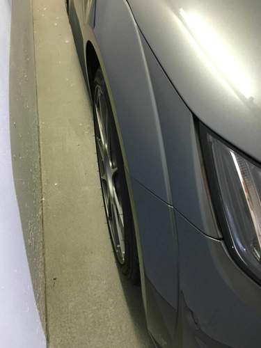

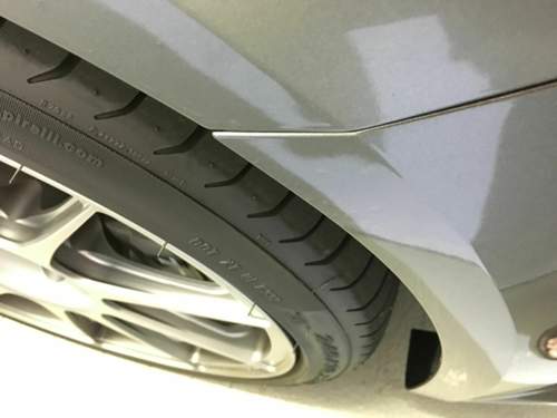

hier beifahrer. schaut die "ecke" weniger raus.
Kleinigkeit, sollte für einen halbwegs kompetenten Karosseriefachmann machbar sein.
Sicher machen lassen,das geht bei solch einem Auto nicht, denn das sieht ja aus als wenn du schon einen Rempler hattest.
Ist bei mir ähnlich. War aber bereits an nem früheren A1 so. Ich lass es.

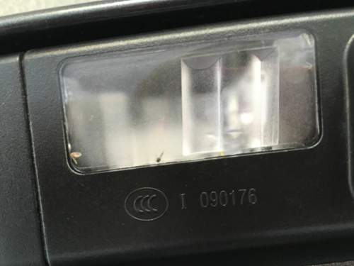

macht audi bei fliegen in der nummernschildbeleuchtung etwas?!
Img-8155
Glaube ich zwar nicht, aber Nachfragen kannst du ja mal, bin gespannt was sie sagen.🙂
Stand der Technik! 🙂
Ich würde die Fliege da rausholen. Aus Gewichtsgründen :-)
Die haben sich beim Golf VI immer in den Inmenleuchten gesammelt. Lecker :-).

@M0D0 schrieb am 6. September 2016 um 20:59:36 Uhr:
kurze info noch zu dem spaltmaß an der stoßstange vorne.
auf der fahrerseite war es deutlicher als auf der beifahrerseite.
auf der fahrerseite wurde es jetzt durchs autohaus behoben. stoßstange musste, laut servicemensch, nicht abmontiert werden. nur gelöst und dann hingedrückt.
schaut jetzt wesentlich besser aus!
auf der beifahrerseite hätten sie ja dann eigentlich das gleiche möchen können. taten sie aber nicht.
wird beim nächsten termin mit erledigt. dann stimmt das!
