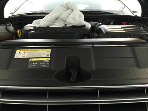

ist das mittlere plastikteil bzw. der steg überhalb vom haubenöffner bei euch auch so gebogen?!
Sieht bei mir genauso aus!
Jep
@M0D0 schrieb am 6. August 2016 um 15:38:52 Uhr:
War das dein erst zu fragen ob das bei allen so ist?!?

Ist aber normal.
am 7. August 2016 um 9:04
Ist blöd, aber ist so.
