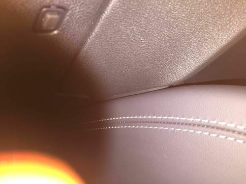

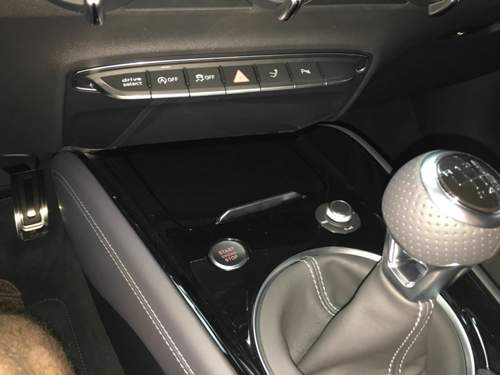

@M0D0 schrieb am 26. August 2015 um 14:58:23 Uhr:
spaltmaß normal?!
habe mal zwei fotos mit gelbem kreis gemacht.
die fotos sind zwar von etwas weiter unten, dennoch sehe ich diesen "flausch" wenn ich ganz normal sitze.
das a-brett schließt irgendwie nicht bündig mit der mittelkonsole ab.
hat das von euch auch jemand?!
gefällt mir überhaupt nicht.
aaalso...
ich war gerade beim freundlichen.
dort steht aktuell ein weißes tt coupe mit klavierlack in der mittelkonsole, wie ich es habe.
da es recht dunkel in dem eck war habe ich das foto mit blitz gemacht und man erkennt dort auch diesen "flausch". siehe bilder.
aufgrund der anderen sitzposition in diesem wagen kam mir es so vor, dass es dort weniger auffällt als bei mir.
nichtsdestotrotz sieht man es aber auch bei diesem wagen und dazu muss man sich nicht verbiegen und krumm machen 😉
in dem sinne ist es natürlich keine kinderkrankheit. aber etwas mehr genauigkeit hätte man sich da schon gewünscht. zumindest ich.
gibts aber wohl nur bei klavierlack-optik dieses "problem".
ps: und versteht mich bitte nicht falsch. ich liebe mein neues auto. aber bei einem gewissen preis schaue ich gerne genauer hin und v.a. weil mit "premium" geworben wird.
