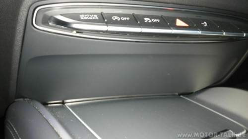

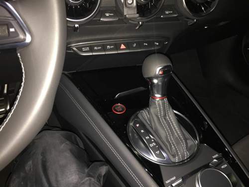

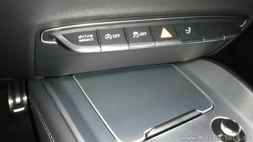

@M0D0 schrieb am 26. August 2015 um 21:44:10 Uhr:
kannst du mal ein foto machen wie das bei dir ausschaut?!
Eins aus normaler Sicht, eins von unten.
Dsc-0023
Dsc-0022
ich denke es könnte normal sein bei mir, wenn ich mir deine bilder so anschaue.
bei dir kann man ja auch etwas dahinterschauen, nur sieht man halt keinen flausch.
wenn der flausch bei mir nicht wäre, würde das wohl weniger auffallen. in der mitte, zwischen dem flausch, fällt der spalt ja auch nicht auf.
vielleicht ist dieser art flausch bei mir im tt wegen dem klavierlack verbaut worden.
eventuell das es nicht reißt, springt, oder was auch immer.
eventuell fällt mir das auch nur so stark auf, weil der kontrast recht hoch ist zwischen klavierlack und den dort anderen verbauten materialien. vielleicht spiegelts auch.
hast du noch ein bild aus normaler sitzposition?!
in etwa so wie in meinem bild.
Sorry, nix Flausch. Man sieht recht deutlich daß es bei dir einen halben cm zu hoch ist und nicht genau abschließt. Evtl. weil Klavierlack recht exotisch ist? Ich würde mich beschweren.
Stell dir vor eine Beifahrerin will dir was "gutes" tun und sieht das. Geht ja gar nicht...😁
P.S: Das erste ist aus normaler Sicht, nur eben mit Zoom.
