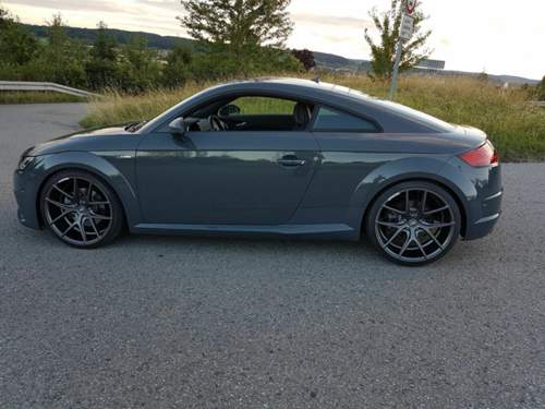

Ich habe das in meiner freien Werkstatt gekauft und umbauen lassen ,mit TÜV .
Ich kenne auch im Bekanntenkreis niemand ,wo diese ganzen Fußnoten im Gutachten umgesetzt wurden .Selbst wenn der Kofferraum mit Gepäck randvoll ist ,das Auto vollgetankt und Du auf der Autobahn bei hoher Geschwindigkeit über Schwellen oder Bodenwellen fährst passiert gar nichts,da ist immer noch Platz genug.
Andere fahren am TT hinten sogar noch eine Spurverbreiterung bei diese Felgengröße .

Das sind MAM RS2 in 9x20 ET45 mit Reifen 245 30 20
Ich fahr 9×20 ET 35 mit Eibach Federn, keine Probleme beim TÜV oder beim fahren
Lade doch mal ein Bild hoch wenn du hast das würde ich gerne mal sehen sieht bestimmt gut aus fand die 9x20 mit der et45 schon nicht schlecht, wie ändert sich damit das Fahrverhalten, wenn ich bei mir die Traktionskontrolle ausschalte sind schöne Drifts möglich nicht ganz so quer wie beim 8n allerdings war da der Grenzbereich nen fingerbreit vorm Abflug, hat allerdings riesig Spaß gemacht wenn der Beifahrer im Kreisel aus der Seitenscheibe nach vorne schauen konnte. Weiß noch wie entsetzt mich mein Kumpel angeschaut hat und erstaunt sagte das ist doch ein Allrad damit kann man Driften.
