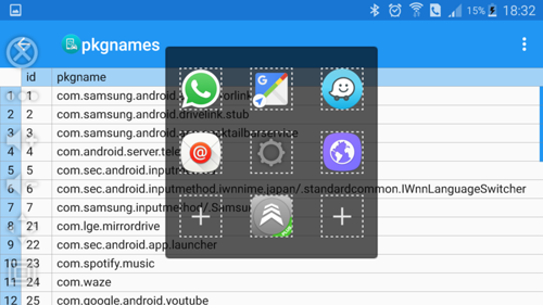

Wie beendest du denn deine Apps im LG Mirror Drive Mode mit Button Savior? Ich habe es nur bei einem Versuch geschafft durch Drücken des Buttons "Recent", die einzelnen geöffneten Fenster angezeigt zu bekommen und konnte sie dann auch jeweils schliessen. In der Regel springt das Bild allerdings sofort über diesen Modus hinweg und die Apps (z.B. Scout) laufen immer noch weiter. Bei Apps mit Ton ist das natürlich suboptimal....

Ich lasse fast alle Apps im Hintergrund weiterlaufen. Ich starte/wechsel über Button Savior die nächste App (siehe Bild). Blitzer.de plus kann man durch langes drücken beenden. Einige Apps kann man evtl mit dem Radio Bedienfeld "<" (mehrmals schnell drücken) beenden?. Ansonsten fällt mir nur "Advanced Task Killer" oder ähnliches ein. Habe ich aber noch nicht getestet.
pkgname (Paketname) ist der "richtige Name" der App. Im store können mehrere Apps den gleichen Namen haben (z.B. "Rotator" ist 5mal drin). Der Paketname ist aber einmalig. Mit der "Verbesserung" trägt man alle Apps ein, die man über MirrorLink nutzen möchte. Da stehen sonst nur zertifizierte MirrorLink Apps drin. Wenn du eine neue zertifizierte MirrorLink App installierst wird diese dort automatisch eingetragen und dein Samsung weiß, dass diese App über MirrorLink "laufen darf". Durch den manuellen Eintrag (jede App einzeln) entscheiden wir das und nicht MirrorLink bzw. das CAR CONNECTIVITY CONSORTIUM 😛😛😛😁
MyAndroidTools kannst du für viele Sachen ohne Root nutzen. Die Paketnamen eintragen geht nur mit Root da das ohne Root geschützt ist. Die Paketnamen bekommt man über Apps wie "Package Name Viewer 2.0".
