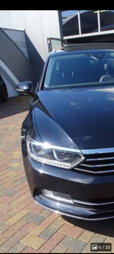

Ich hätte noch eine Frage, kann man anhand der Scheinwerfer erkennen, ob dieser die Fernleutenregulierung hat?
Screenshot-20240623-122103-mobilede
Falls du die sogenannte Fernlichtmaskierung meinst, nein.
