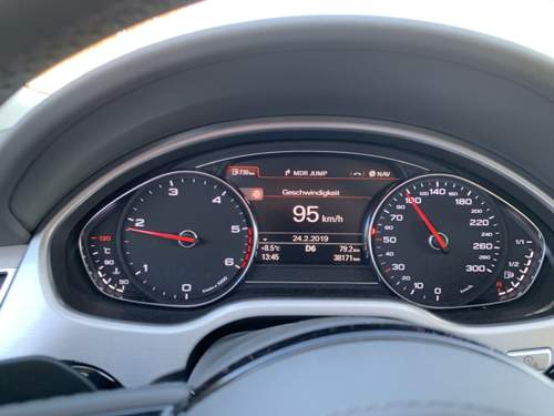

@SQ5-313 schrieb am 22. Februar 2019 um 13:07:12 Uhr:
Ich habe einen A8 4H 3.0 TDI mit 258 PS und AdBlue.
Abgasupdate wurde hier vor drei Wochen durchgeführt. Leider bin ich seitdem nicht zufrieden.
1) Der Verbrauch ist spürbar angestiegen. Das ändert sich trotz neuer Lamdasonde nicht. Gestern habe ich folgende Strecke getestet (gefahren bin ich spät abends):
221 km, davon:
-27 km Landstraße mit erlaubten 100 km/h
- 98 km Autobahn mit 130 km/h
- 47 km Autobahn mit maximal 180 km/h, hier ab und zu bremsen und erneut beschleunigen, sonst Tempomat auf 170 km/
- Rest wieder Autobahn und Landstraße mit 100 bis 120 km/h
Ergebnis: 10,4 Liter - finde ich für einen kleinen Diesel bei dieser Fahrweise recht viel. Ich bin exakt diese Strecke vorher mit 8,x Litern gefahren. Selbst mein alter 4.2 TDI war da nie über 9. Nur mal zum Vergleich: Mit dem S6 habe ich auf dieser Strecke etwa 12 bis 12,5 Liter verbraucht.
Der Langzeitspeicher lag früher bei etwa 8,3 Litern, ist nunmehr schon auf 9,6 gestiegen. Fahrverhalten und Strecken sind identisch.
2) Spürbar größeres Turboloch, schlechteres Ansprechen. Beim Gas geben geht die Drehzahl nun sehr schnell nach oben, er fährt sich eher wie ein Benziner. Leistung steht erst ab 2.500 Umdrehungen richtig zur Verfügung. Er schiebt nicht mehr so dieseltypisch gut von "unten heraus" an. Speziell beim Überholen oder wieder Anfahren ist das sehr nervig.
Ich dachte die Probleme nach dem Update betrifft überwiegend die Biturbos. Der normale 3.0 scheint ja auch Probleme zu haben. Grüße

War heute nochmals tanken. Verbraucht bleibt bei diesen hohen Werten.
Bin gestern Abend sehr gemütlich 40 km über Land gefahren, konnte den Wagen viel rollen lassen und konstant fahren. Trotzdem hatte ich Mühe, die 9,6 Liter / 100 km zu erreichen.
Zudem findet die DPF Regeneration nun immer häufiger statt.
Schalterhallen hat sich bei mir nicht wieder verbessert. Er schaltet sofort runter, wenn man nur etwas Gas gibt, da er die Leistung nur über die Drehzahl holt. Untenrum bis 2.000 Umdrehungen passiert gar nichts mehr.

Habe ihn seit Dezember und war ursprünglich der Auffassung, dass der alte 258 PS nicht betroffen ist. Habe beim Kauf auch keinerlei Hinweise dazu bekommen. Hatte ihn nur genommen, da der S6 sonst weit über 200.000 km auf dem Tacho gehabt hätte, bis der Nachfolger lieferbar gewesen wäre.
Werde morgen parallel noch mal mit MTM sprechen, ob deren Software das Problem beheben kann.
Anbei mal zwei Fotos der Schaltcharakteristik. Bei knapp 100 bleibt er immer noch im 6. obwohl ich manuell problemlos bis zum 8. hochschalten kann.
