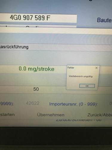

Bei mir geht es nicht!
Biturbo 320ps Update ist durch geführt!

@TOSE A4 2.5TDI schrieb am 16. Juni 2019 um 13:41:28 Uhr:
Und genau deswegen geht es nicht
@4f4f4f schrieb am 16. Juni 2019 um 14:01:14 Uhr:
Bei den *Zitat eines MT Users* „Hartz 4“ Modellen mit 200KW geht es nach Update immer noch zu editieren. Scheint nur nur beim BITu nicht mehr zu gehen.
jupp... meine kleine Hartz4 reuse 🙂
