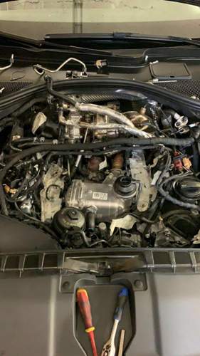

Die hintere untere Schraube ist geil oder 😉
Die Bilder erschrecken mich schon um ehrlich zu sein.. wo genau sitzt das teil auf dem foto?
Hier direkt hinter dem Kühlergrill.
@Arni: ja, du hast Recht mit der unteren Schraube von der Verwirbelungsklappe.
Wenn man aber wie ich nicht sieht, dass da rechts unter dem Rohr an der Abstellklappe noch eine Schraube an einem Halter ist denkst du auch du hast umsonst Maschinenbau studiert ;-)
Ich hatte schon wie blöd am Rohr gezogen um es aus dem Alublock der Verwirbelungsklappe zu ziehen.
Viel mehr hat mich aber die Schelle beim Montieren genervt die das Flexrohr der AGR hält.
Ich war quasi klatschnass geschwitzt und hatte fast blutige Finger danach.

Gibt es hier eine Anleitung wie man den ganzen Kram ausbaut?
Die hintere untere Schraube geht ziemlich gut weg, wenn man ein Kardangelenk und genug Verlängerungen hat.
Die AGR-Schelle hat mir ebenfalls Probleme bereitet. Das aber auch nur, bis ich das AGR-Flexrohr unterhalb der Drosselklappe leicht gelöst (2 Schrauben zur Hälfte raus) hatte. Dann hatte das AGR-Rohr ausreichend Spiel für eine einfache Montage/Demontage
Ich war eigentlich der Meinung Arni hatte das in einem der Rüttel/Schüttel Threats beschrieben, hatte es aber auch nicht mehr gefunden.
Und ja, das fühlte sich wie Zündaussetzer an unter wenig Last. Bei mehr Gas hört es auf und bei warmen Motor ist es auch weg.
Fühlt sich aber anders an als Injektorprobleme. Da ruckelte der Wagen nur im Leerlauf.
Im Prinzip ist es ja einfach, man sollte aber Torx 35/30, und 5er Inbus Einsätze für eine 1/4" Knarre verwenden, da Bits zu leicht hängen bleiben und im Motorraum Verschwinden.
Links den Verwirbelungsklappenblock mit seinen vier Schrauben öffnen, unten rechts ist kniffelig. Man braucht für alles am Besten eine ca. 5cm und 10cm Verlängerung und einen Gelenkeinsatz. An dem Block ist zum Kühler hin ganz unten noch eine Halteschraube am Stellmotor versteckt. Dann rechts daneben am Rohr die Schraube öffnen, die mit dem vertikalen Rohr für Ölstandsprüfung verschraubt ist.
Rechts unten am Ansaugrohr Schelle zum metal. Flexrohr öffnen und das Flexrohr etwas nach unten drücken.
Rechts dann die Drosselklappe mit drei Schrauben lösen und mit Gummirohr soweit nach rechts biegen, dass es sich am kleinen Schlauch des Ausgleichsbehälters Kühlwasser abstützt.
Dann ist an der rechten Seite des Druckrohres an der Unterseite noch eine Schraube an einem Blechbügel befestigt.
Achtung, die Schraube ist nicht zu sehen, man kann sie nur ertasten.
Ich habe dann alles mit Löffel bzw. einem 8mm Stemmeisen (nicht mit Schneide, sonder der Seitenkannte des Schafts) ausgekratzt und zwischendurch mit Bremsenreiniger ordentlich bespritzt. Daher das Reinigen über einen Eimer durchführen.
Die Ansaugspinne habe ich auf Anraten von Arni nicht abgemacht. Der grösste Schmutz ist tatsächlich nur bis zum Bogen. Das obere und untere Rohr kann man gut mit Löffel auskratzen.
Alles mit Bremsenreiniger ausspülen und abtrocknen lassen.
Viel Spass bei der Wiedermontage.

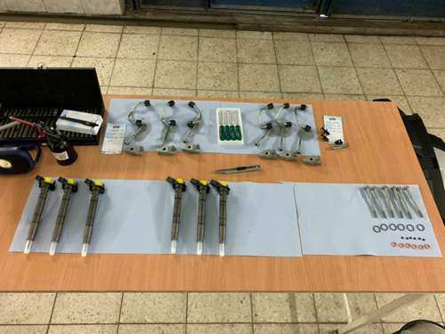

everything cleaned with ultrasonic cleaner and sometimes it jerks anyway...
6ea74107-2f6c-4f97-b075-e788be4a0c44
wow, even with dismantling the intake manifold.
Was there a lot of soot in the intake manyfoldr?
For me this was too much effort as I saw there was not much soot after the first pipe bend.
Did you feel any improvement in the motor run?
yes, there was a lot of soot in the intake, it was cleaned in an ultrasonic cleaner for 4 hours, the car runs better, but as I mentioned, there is still a problem.
@Ski_Andi schrieb am 8. September 2020 um 18:40:57 Uhr:
ich habe auf meinem Competition Ende Januar 20 das Update bekommen.
Die letzten beiden Wochen hat der Bock angefangen sich in der Warmlaufphase im unteren Teillastbereich ordentlich zu schütteln.
Das war anders als das Schütteln im Stand wenn ein Injektor undicht oder defekt ist.
Am WE habe ich auf Anregung dieses Forums die Ladestrecke ab dem Einlass des AGR gereinigt.
Das AGR Einlassrohr, Verwirbelungsklappe und die Ansaugspinne mit Löffel bzw. Stemmeisen ausgekratzt.
Vielen Dank auch an den Konstrukteur der die Befestigung des Einlassrohres konstruiert hat. Ich habe alle Typen von Verlängerungen, Gelenken und Flexantrieben des Ratschenkastens gebraucht um das Rohr auszubauen.
Es kamen zwei Joghurtbecher voll Ölasche raus. Krass, bei einer Laufleistung von gerademal 70K.
Bilder sagen alles.
Und: er schüttelt sich bisher nicht mehr!

if you still have jerks and they are in the idle speed RPM range. You might check the sealing washers of the injectors.
that was the first thing i did
