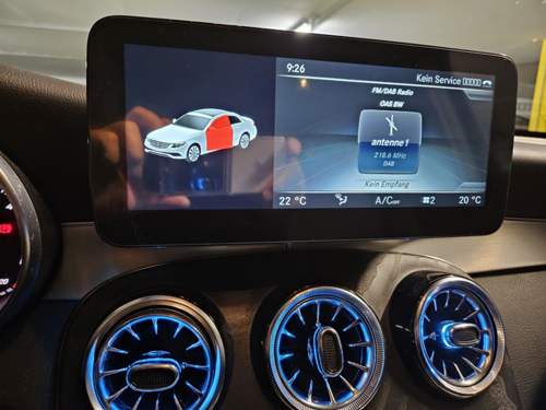

Hi Leute ich habe auch so ein Nachrüstdisplay , weiß aber leider nicht ob es dieses Linux oder ein anderes ist. Vielleicht kann mir trotzdem jemand helfen, das Teil kann mit einer Sim Karte betrieben werden, es funktioniert soweit auch gut, nur bei jedem Start des Fahrzeuges muss ich die Sim Karten Pin neu eingeben, das nervt irgendwann Wenn meine Frau mit dem Auto fährt kommt sie nicht klar weil sie die Pin nicht merken kann.
Danke schon mal im Voraus für die Hilfe
Hab 1 Foto gemacht von dem Display.
Display 1
@Mondeo 2364 schrieb am 18. November 2024 um 15:08:48 Uhr:
Hallo , ich denke mal das es kein Linux ist sondern ein Android da Betrieb mit Sim - Karte .
Ob man allerdings die PIN so eingeben kann das die Dauerhaft erkannt wird entzieht sich meiner Kenntis.
Dankeschön trotzdem, ja das ist echt blöd jedes mal die PIN neu einzugeben.

Das ist ein Android Display, die PIN sollte sich dauerhaft hinterlegen lassen. Schau mal im anderen Threat zum Thema 10,25“ Nachrüstdisplay rein oder schreib mal @onur_selcuk an, der ist ein Gott in Bezug auf die Androiden.
Mondeo 2364,
schau mal hier :
https://www.motor-talk.de/.../...-zoll-china-display-t6276329.html?...
Setz die Sim in ein Handy ein und stell dort in den Einstellungen die Eingabe aus. Bleibt dann auf der Sim so hinterlegt.
