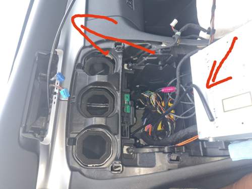

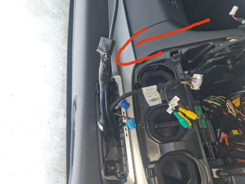

Ich hab einen C250 aus 12/2014 mit Comand Online und wollte heute den Linux-Bildschirm einbauen..Ich bin leider kläglich daran gescheitert, den Kabelbaum nach oben zu führen..Mir kommt der obere Spalt, wo die beiden originalen Kabel rauskommen auch extrem eng vor..Ich hab zu Testzwecken mal versucht, das Kabel von oben mit dem weißen Stecker voran durchzustecken, aber selbst so hat der nicht durchpassen wollen..Wie habt ihr das hinbekommen..? Habt ihr vielleicht einen Tipp für mich..
Vielen Dank im Voraus und einen schönen Abend, Matze..
Der Stecker meines alten Androiden war/ist auch zu dick.
Daher habe ich mit einem ordentlichen Cuttermesser den schmalen Rand der Armaturentafel nach oben etwas erweitert.
Dieser wird ja wieder komplett verdeckt.
Ich habe ein anderen Weg gefunden, von oben also dort wo die Leitungen ankommen sollten, ein hilfs/führung Leitung durchführen, bis nach unten dort wo ausgebaute HU ist. Der Rest ist einfach, isolieren danach vorsichtig nach oben ziehen, und sich frohen für das Ergebnis.
