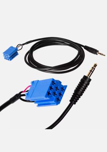

Ist denn beim NTG 5 ein physischer AUX In vorhanden?
Oder muss / kann man den am Stecker und dann noch per Kodierung - z.B. hiermit - nachrüsten?
Man kann das Aux In codieren, dann kann man die USB Anschlüsse in der Armlehne verwenden. Mit dem im Link gezeigten frage ich mich auch ob das geht, vll. weiß da jemand was, damit könnte man eine nicht sichtbare Lösung bauen, wäre top.

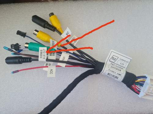

So ich hab jetzt mal AutoABC angeschrieben und gefragt:
Nachdem zuerst gesagt wurde:
"Our product uses Bluetooth transmission, and the sound quality will be better than using AUX. "
Bekam ich auf Nachfrage dann folgende Antwort:
"Yes, our product supports AUX too. But you need to buy it and install it by yourself."
Die Antworten kamen super schnell.
Auf meine letzte Frage, ob man mir dann bitte die PinBelegeung nennen könne, in die ich mein eigenes AUX Kabel klemmen müsste , blieb es dann bis jetzt ruhig.
Insofern wäre jetzt noch rauszufinden, wo die AUX Kabel an der HU und am screen jeweils geklemmt werden müssten.
Am screen/Display ist die aux out doch schon vorhanden. Sehe Bild.
Man wird noch ein aux Leitung benötigen und natürlich den richtigen pin Belegung am HU.

https://car-solutions.com/.../
Das ist ein ähnlicher bzw. vll. Sogar das selbe wie aus deinem Link, da ist aber eine Anleitung bei wie man es einpint.
Scheint aber wohl nur bei Command möglich zu sein.

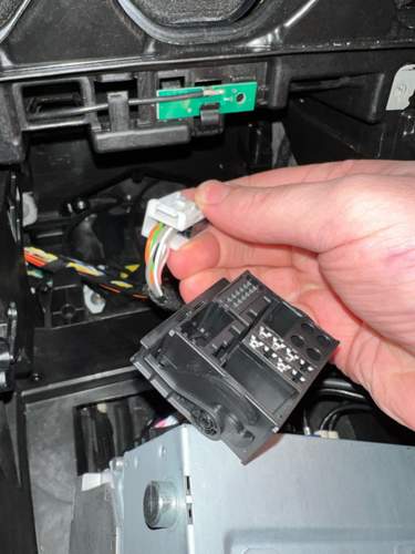

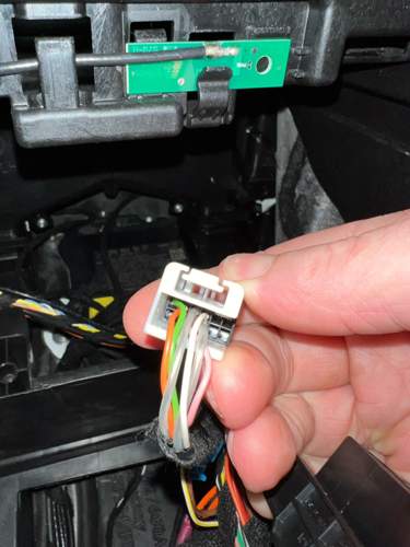

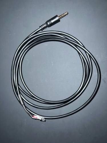

ich kann bestätigen, dass es funktioniert, ein Aux Kabel direkt an die HU anzuschließen. Habe dies heute eingebaut.
Somit habt ihr noch beide USB Anschlüsse in der Armlehne frei und kein Kabelwirwar.
Was ihr benötigt:
  • Aux Kabel mit den entsprechenden Pins
    (hab eines von A….n genommen, welches schon einen Stecker für Mercedes hatte, dieses ausgepint und beim Wagen wieder eingepint.
    Die Belegung hab ich dabei aus dem angehängten PDF genommen.
  • Möglichkeit Aux zu codieren (habe hierfür MBito genommen)
Danach könnt ihr das vom Display zur Verfügung gestellte aux in die HU einspeisen. Dabei wird die Musik direkt über das AUX übertragen.
Anrufe klingeln zwar, sobald ihr diese annehmt kommt jedoch kein Ton.
Abhilfe schafft es hier, wenn ihr das Handy per Blutooth an der HU Verbunden habt.
Evtl. hat hier ja demnächst noch jemand andere Erfahrungen.
