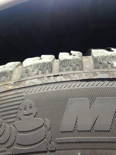

Wie man sieht wird es nun doch langsam zu warm und ich foltere den armen CrossClimate an der Vorderachse durch exzessiven Bremseneinsatz. Die Stollen fransen schon aus😁 Da sollte ich nächste Woche die echten Schönwetterreifen aufziehen.
Michelin CC Sägezahn

Das ist aber ein Sägezahn übelster Güte auf dem Foto. 😁 Sind die Reifen dafür anfällig oder liegt es an der Fahrweise?
Ich tippe auf Zweiteres 🙂
Ja Fahrweise. Sicher begünstigt die Profilanordnung das ganze noch. Akustisch bleibt es aber unauffällig, also ist alles gut.

Fährst du die noch einen Winter? Man kann die Profiltiefe schlecht sehen.
Ja, denn ansonsten sind sie recht haltbar. > 5mm hinten und >6mm vorn, das reicht nochmal ne Weile. Sommerreifen mache ich nächste Woche drauf. Kritisch wird's, wenn im Januar, Februar April nochmal viel Schnee kommt. Wenn nicht geht mein Plan voll auf. Zum Winterende habe ich nur noch 4mm und dann kann ich sie einfach bis Sommermitte weiter abraspeln, wo ich bei einem reinen Winterreifen Bauchschmerzen hätte.
