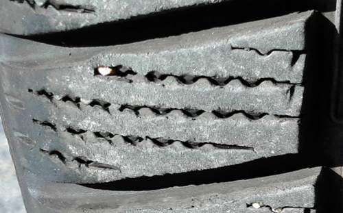

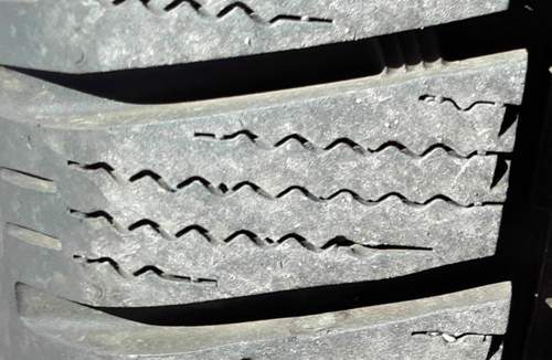

Mein "Sägezahn" bei den Dunlop Winterreifen; Sägezahn natürlich auf den Vorderreifen die jetzt hinten montiert sind.
20191020
20191020
Ist Bild 1 der Reifen jetzt hinten?
Wie viele km sind die bisher gelaufen?
Bild 1 war der Reifen der letztes Jahr vorne montiert war und jetzt hinten montiert ist.
Laufleistung ca. 8000km
O.k., danke, dann habe ich das richtig interpretiert...

Entschuldigt wenn ich dumm frage..... was meint ihr denn mit Sägezahn? Ich fahre jetzt ein Jahr den Kuga 2 von 01/2016 und hab noch die original Michelin vom Werk drauf. Soll ich nächstes Jahr nach der Saison wechseln weil sie anfangen Risse zu bekommen. Ich sehe auf den beiden Fotos von 78618 aber nichts ungewöhnliches. Worauf muss ich achten?
Schau dir an wie auf den beiden Bildern die Lamellen außen ausschauen.
Auf dem ersten Bild sind sie leicht ausgebrochen und haben keine Kante mehr
Siehst du jetzt den Unterschied.
