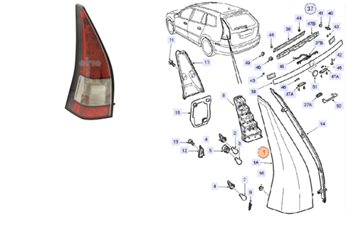

Hallo, bei meinem Sabb 9.3 Sportkombi Diesel Bj. 2007 geht links hinten Bremslicht nicht mehr aber Rücklicht. Kann keine defekte Birne von den 3 en entdecken!
Gibt es weiter oben 4. oder welche Birne müßte es sein, die obere?
Wer kennt sich aus , danke sagt Jürgen
Die Heckleuchte besitzt 3 Glühlampen.
Von unten nach oben: Nebelschlußleuchte, Blinker (geldfarbige Glühlampe), Rückfahrscheinwerfer
Und das Rücklicht und Bremslicht sitzt oben als LED-Platine verbaut.
Da das Rücklicht funktioniert, fehlt die elektronische Ansteuerung für die Bremslichtfunktion.
Der Fehler ist nicht an der Heckleuchte zu suchen, sondern in der Steuerungselektronik für Licht und Bremslicht.
Also keine Korrosion oder Wackelkontakt am Stecker der Heck-Leuchte, sondern definitiv eine Unterbrechung im Steuergerät.

Das Bild zeigt eine farbige Leuchte in der US-Ausführung, zum besseren Verständnis der unteren 3 Lampen.
Da ich keinen Zugriff auf irgendwelche Schaltpläne habe, höre ich mit meiner Diagnose hier auf.
Ob DICE, TWICE, oder sonst ein Steuergerät die Macke hat...soll eine Werkstatt mit entsprechenden Mitteln herausfinden.

Hallo, habe heute das teil das ja links neben den Sicherungen angeflanscht ist einfach mal komplett ausgebaut.
An der Situation hat sich nicht geändert Bremslicht recht geht links nur das normale Licht!
Wen die komplette Beleuchtung damit gesteuert wird hätte diese ja nicht mehr gehen dürfen wenn das Kästchen nicht angeschlossen ist?
Sehe ich das falsch?
Mir sagte ein Händler "Schwedenteile" das es die Steuerung, die im Rücklicht sitzt is,t die defekt ist, kann das stimmen?
Hallo, habe heute die linke Rückleuchte ausgebaut und rechts angeschlossen, dort brennt das Bremslicht beim Bremse treten für einige Sekunden dann blinkt es 2-3 mal und geht aus!
Jetzt kommt dann die Fehlermeldung!
Offensichtlich hat die Leuchte selbst ein Problem mit der Elektronik.
Kann man die einzeln kaufen, da es die LED´s ja auch einzeln gibt?
Habe dann nochmal das Kästchen das am Sicherungskasten dran sitzt ausgebaut, es ändert sich nichts!
Wofür auch immer das Kästchen ist auf das Bremslicht hinten hat es keinen Einfluss!

Die obere Dioden-Platine ist für das Rücklicht...da werden 5 Volt an die Platine angelegt und die Dioden glimmen mit halber Kraft.
Beim Brems-Signal werden die vollen 12 Volt angelegt und die Dioden leuchten mit voller Helligkeit.
Ich habe keinen Strom-Laufplan oder ähnliches vorliegen, aber Du hast ja die Leuchten ausgebaut und kannst mir sicher erzählen, wieviele Kabel an die Platine gehen. Sind es zwei oder drei?...und welche Farben sind vorhanden?
Ein Kabel wird schwarz oder braun sein...das ist Masse.
Das zweite Kabel ist bei Licht an mit 5 Volt beaufschlagt. Sollte es ein drittes Kabel geben, wird dies das Bremslicht-Signal sein...also 12 Volt.
Ich persönlich würde mit einem Multimeter die Anschlüsse nachmessen. Und wenn dort die angesagten 5V oder 12V vorhanden sind, ist die LED-Platine defekt.
Bitte nicht mit einer Prüflampe hantieren!!!...nur mit einem Voltmeter arbeiten.

An die Heckleuchte wird ein Stecker gehen, wovon dann die einzelnen Lampen mit Spannung versorgt werden.
1. Rücklicht
2. Bremslicht
3. Blinker
4. Rückfahrscheinwerfer
5. Nebelschlussleuchte
6. Masse
Da Rücklicht und Bremslicht zusammengefasst sind, per LED auf der Platine, werden an der Platine entweder 2 oder 3 Kabel angeschlossen sein, die vom Fahrzeugseitigem Stecker kommen.
Mach mal ein Foto vom Stecker und von der Hinterseite der Rückleuchte, dann sehen wir mehr.
Die LED-Platine wird ein Teil sein. Ob es dieses Teil einzeln zu bekommen ist, weiß ich nicht. Muß man erfragen.
Weiter oben habe ich ja schon ein Bild einer Heckleuchte eingestellt, da ist die Platine als einzelnes Ersatzteil abgebildet.
