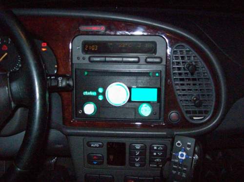

brauch mal konkrete sachliche hilfe zum thema lfb für meinen 9-3er bj.11.98 2.2 tid.
habe mir ein clarion dub278rmp 2din radio eingebaut.(foto).

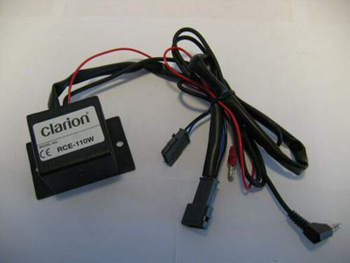

benötige ein interface für die lfb,
auf der seite von clarion schreiben die folgendes aus und zwar ein rce-110w jedoch erst ab bj.99 und der support mensch schrieb mir das es beim 98er ev. nicht passen könnte.(foto)
2. problem,
habe das internet durchforscht und keinen deutschen anbieter für das teil gefunden.
3. problem, mit ca 90,-euronen recht teuer.
4. problem, steuert dieses teil auch die anzeige der sender im sid?
habe ja momnetan keine senderanzeige im sid und keine funktion der lfb.
wie denkt ihr denn da drüber, aber bitte jungs ihr wisst ja nur sachliche und konkrete infos sind hilfreich.

1. Bestelle es und probiere aus und berichte - das von Dir bereitgestellte Photo läßt die richtigen Stecker für Deinen Saab erahnen. 😉
2. dann musst Du wohl im Ausland bestellen (oder bei Clarion mal direkt anfragen und einen Deutschen Händler vermitteln lassen).
3. der Preis ist nicht unüblich.😰
4. mit an Sicherheit grenzender Whrscheinlichkeit nicht. Das Teil steuert dann nur die LFB. Der Sendernamenbereich bleibt dann unbenutzt - stört auch nicht weiter.

zum umbau muss ich folgendes anführen,
sei dir wirklich vorher sicher das du das alte saab-ding unwiederbringlich loswerden willst.
weil es ohne sägearbeiten im amarturenbrett und ohne flexarbeiten am originalschacht des sid nicht geht.
ist halt ein 2-din radio und du brauchst einen neuen 2-din einbauschacht.
du braucht um einen 2-din radio/schacht einbauchen zu können ca.7mm mehr platz in der höhe.
den verschaffst du dir indem du den schacht des sid heraus mimmst und diesen um die höhe es cupholders/getränkehalter kürzt.(flex mit 1mm metallscheibe)
dann mit einer kleinen bügelsäge die stege/schachtauflagen im amarturenbrett heraussägen.
den neuen 2-din einbauschacht einschieben und links sowie rechts mit schrauben verankern.
der schacht des sid ist so stramm das er ohne befestigung auf dem neuen 2-din schacht liegt.(bei mir jedenfalls alles bombenfest)
radio verkabeln/anschließen dann einschieben und fertig.
wenn mann wirklich ein haar in der suppe suchen würde müßte ich fairer-weise sagen das dass clarion radio ca.1cm nach vorn heraussteht und nicht bündig mit dem amarturenbrett ist.(für mich aber kein manko)
das ist aber nuneinmal so weil sonst die original clarion abschlussblende nicht passen würde.
bevor ich es vergesse: vor dem umbau habe vorsichtshalber mein original.saab.radio beim freundlichen aus dem bus abmelden lassen(saab diebstahlschutz)
hat ca. 12 euro gekostet
mein saab ist halt von 98 und deshalb hatte ich keine skupel bei diesen umbau.
ist halt zwar nicht mehr original aber dafür modern und praktisch.
falls noch fragen,kein problem, grüße an alle die es interessiert ralf.
