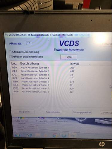

@altasar Hi Alex, Kannst du mal bei dir die Zündaussetzer pro Zylinder (1-8) per VCDS auslesen und die Screenshots zusenden? Würde mich interessieren.

@Bokmon schrieb am 3. Dezember 2022 um 17:44:38 Uhr:
Nächsten Monat baue ich den Motor aus und mach die Einspritzdüsen und die Ventile sauber.
Danke und Gruss
Bokmon

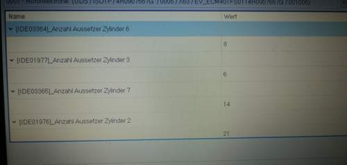

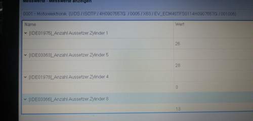

kannst du mal deine Werte reinstellen?

Aussetzer
Aussetzer
Danke und Gruss
Bokmon
Die Werte die du hast sehen trotzdem gut aus...
Das ist nicht viel... Die Motoren neigen von Hause aus obwohl alles oki ist zu Aussetzer, zumindest werden oft welche erkannt obwohl keine vorhanden sind....
Manche haben mehrere Tausend und ist alles oki.
Deshalb gab es die Updates... Damit die Schwelle sehr hoch ist bevor die MKL angeht..
Die Erkennung ist sehr sehr scharf eingestellt, also kein Hardware sondern Softwareproblem...
Gruß Alex
