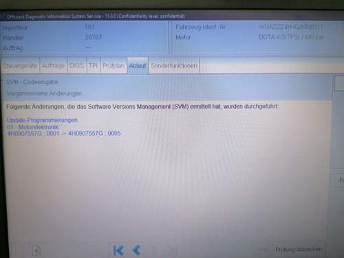

Hallo
So heute war es soweit.
Software Update von 0001 auf 0005 hat bei Audi geklappt.
Im Stand läuft er ruhig.
Kleine Drehzahlschwankungen sind weg.
Fehler bei Volllast ist auch weg. Habe es 2 mal versucht. Von 100 bis 290 kmh.
Leistungssteigerung ist auch weg. SCHADE....
War auch nicht anders zu erwarten.
Gruß Alex

@AudiA8AP
NA siehste, das ist ein mega Sprung... Die 0001 war Schrott...
Super das du die 0005 bekommen hast.
Fahr noch eine Weile weil alle Lern/Adaptionswerte gelöscht wurden und neu gelernt werden müssen.
Und ja wenn eine Leistungsteigerung machen möchtest wird eigentlich immer vom Tuner der neueste Softwarestand vom Hersteller genommen und darauf die Leistungsteigerung gemacht und angepasst..
Alles andere ist Müll.
Bei mir auch auf die 0005...
Gerne, dafür ist das Forum ja auch da....
Gruß Alex

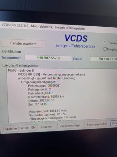

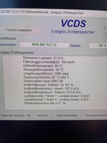

Hallo liebe Forum-Freunde,
erstmal zum Auto paar daten, S8 Plus 605ps, km-stand 97.200, EZ: 11/2016.
Nun zu mein Problem uns zwar auf der Autobahn ging plötzlich MKL an blinkend (aussehend wie Getriebesymbol) dann noch ein Hinweis max. 4000 Umdrehungen möglich na gut direkt Fehler ausgelesen per VCDS und sehe da 2 Einträge.
„Saugrohrklappe für Luftstromsteuerung Bank 1 hängt offen“
Und
„Verbrennungsaussetzer Zylinder 8 erkannt“
Diese habe ich gelöscht und noch mal gefahren kommt leider wieder !
Nun zu meine frage kann ich mich jetzt drauf verlassen und die Saugrohrklappe der Bank 1 ausbauen prüfen reinigen und eventuell ersetzen ? Oder muss die Einspritzdüse von Zylinder 8 ausgetauscht werden ?
Bei der probefahrt nach dem ich fehler ausgelesen und gelöscht habe, habe ich auf der Autobahn gemerkt beim hochbeschleunigen so ca. ab 120-130kmh fängt es an zu stottern dann kommen die Fehlermeldungen.
Im stand ruckelt es nicht.
Zündkerzen wurden bei 54.500km gewechselt.
Ich bedanke mich herzlich voraus, und bin für alle tipps dankbar !!
Liebe Grüsse…
+2
Zylinder 8 ist Bank 2 und nicht Bank 1. Hängt also vermutlich eher nicht zusammen.
Würde erstmal die Kompression an Zylinder 8 messen im Vergleich zu einem anderen funktionierenden Zylinder und, sofern okay, mal Kerze und Spule quertauschen.
Erst dann die Teilekanone starten und in Richtung Injektor laufen.

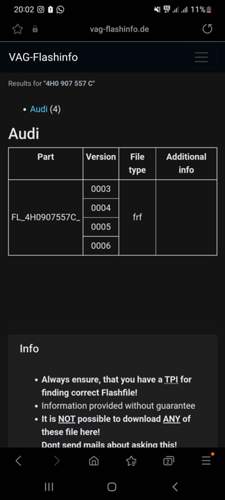

Ich glaube es gibt sogar die 0006 version ??
0006 Version
@Bokmon schrieb am 19. März 2023 um 20:06:28 Uhr:
@altasar schrieb am 16. Februar 2023 um 07:50:50 Uhr:
@AudiA8AP
Gruß Alex
Hallo...
Ja weil du hast doch glaub den normalen S8 und der S8Plus hat beim Steuergerät Endung G, dort ist die 0005 die letzte...
Gruß Alex
