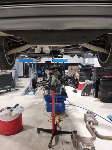

Hallo Zusammen

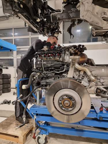

Wie im anderen Thread schon mitgeteilt, habe ich dieses Wochenende meinen Motor inkl. Getriebe & Achse am S8 ausgebaut.
Der Grund für den Ausbau war ein unruhiger Leerlauf der leider durch keinen Kerzen oder Spulenwechsel besser wurde. Auch die Zugabe von Injektorcleanern hat leider keine Besserung gebracht.
Daher konnten es nur noch die Einspritzventile oder die Einlassventile sein.
Um an die Ventile zu kommen, musste leider der Motor runter, was überaschend leicht ging. Wir haben einen Motorentisch, das vereinfacht die ganze Sache natürlich sehr.

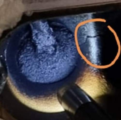

Ausgebaut war ich dann ein wenig geschockt wie Verkokt die Einspritzventile waren, die ganze Düse war voll mit Ablagerungen, die Einlassventile waren auch schon gut Verkokt. (100tkm)

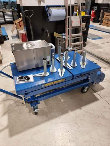

Nach ca. 6 Stunden Walnusstrahlen sahen die Einlasventile wieder wie neu aus. Die Einspritzventile habe ich im Ultraschallbad für ca. 40 Minuten gereinigt und anschliessend auf unserem Injrktorenprüfstand getestet.
Der Einbau des Motors hat wieder sehr einfach funktioniert.

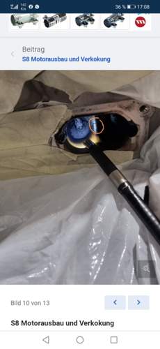

habe mir noch mal laienhaft Gedanken zur Begutachtung gemacht.
Kann jemand sagen wie die Luftführung (großes Plastikteil zwischen den Saugrohren und Ladeluftkühler) und die Saugrohre innen aussehen bzw. aufgebaut sind?
Meine Idee wäre folgende:
Jeweils links und rechts, direkt vor den Saugrohren ein ausreichend großes Loch (mit wiederverschleißbarer Lösung) in den Kunsstoff bohren das man von dort aus durch die Saugrohre mit einem Endoskop zu einem der Einspritzventile kommt.
Was haltet ihr von der Idee?

Warum so schwer....
Bau den LLK aus und Endoskop rein...
Gruß Alex
Weil Ladeluftkühler ausbauen umständlicher ist als zwei Löcher in Plastik zu bohren ;-)

hab am WE die Brennräume (war kein schöner Anblick, trotz V Power und Ultimate) bei meinem gereinigt. Dabei hab ich mir auch die Einlässe angeschaut. Ihr braucht ein Endoskop mit schwenkbarem Kopf (6mm). Den Motor von Hand drehen, bis sich die Einlassventile zum Teil öffnen, und schon sieht man die Verkokungen in den Einlässen.
