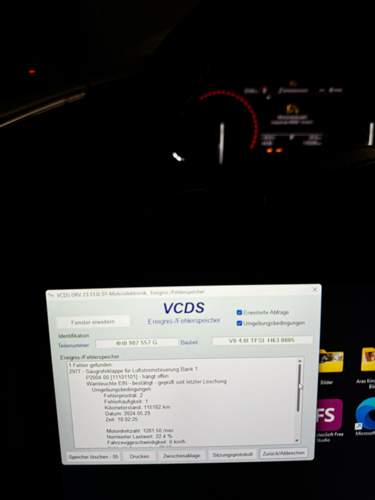

Und so siehts aus.. wie gesagt MWB ist deaktiviert.
Per VCDS steht es wie es auf dem Bild angezeigt wird (der Fehler) aber per VCP wird noch zuzüglich Kurzschluss nach Masse angezeigt

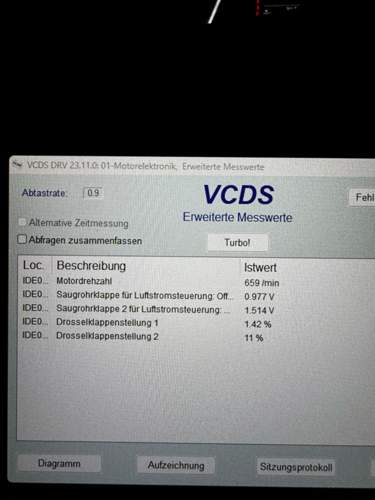

@Quattro31 schrieb am 31. Mai 2024 um 18:49:40 Uhr:
Wie ich geschrieben habe "ERWEITERTE MESSWERTBLÖCKE"!!!!!
Linkes Fenster unten rechts!
Die normalen MWB gibt es nicht mehr....
Gruß Alex
Hat er doch gefunden die erweiterten Meßwertblöcke.
Naja die Fehlermeldung ist wohl eindeutig.
Da hat sich was verklemmt.
Wenn die Klappe pneumatisch bewegt wird, kann man diese sicher auch von Hand bewegen.
Versuch mal die Klappe zu bewegen wenn , vieleicht weißt du dann mehr.
@altasar schrieb am 31. Mai 2024 um 20:01:43 Uhr:
Gruß Alex
Ahsoooo wusste ich nicht. Okay also ich mache mich dann mal morgen weiter auf die Suche..

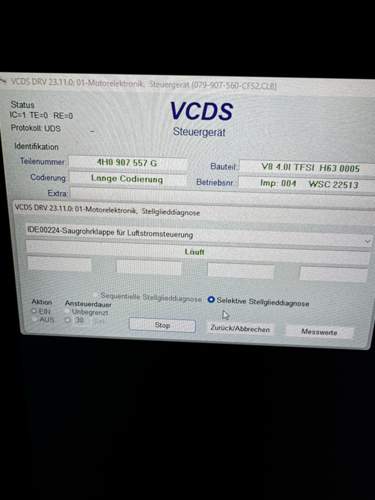

Naja es bleibt dir immer noch die Stellglieddiagnose um per VCDS zu sehen was los ist.
Als Referenz hast du ja Bank 2.
L.G.
Danke, schau mal so sieht es aus es läuft und läuft und läuft endet nicht
Das bedeutet das nun die Klappen betätigt werden und du mit dem Ohr und dem Auge im Motorraum lauschen musst.
Das ist das Problem, wenn Profitools von nicht-Profis benutzt werden. Was hast Du denn erwartet, dass passieren soll? 😁
Und was gedenkst Du denn dann jetzt weiter zu tun?
