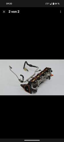

Muss dafür die Saugrohrklappe bank 1 komplett ausgetauscht werden, oder reicht es aus den Stellmotor oder was auch immer dort ist, die klappen Steuert auszuwechseln ?
Muss der Motor runter ?
Du hast einen Masseschluss, kein mechanisches Problem
Vielen dank für deine Nachricht. Das freut mich erstmal. Ich habe VCDS und VCP zur Verfügung die frage ist jetzt kann ich es alleine erledigen oder muss ich unbedingt zu Audi Service ?
Das kommt drauf an, wie begabt Du bist. Finde den Massefehler, beheb ihn und bau wieder zusammen
Also an dem Auto hab ich oft rumgeschraubt Ölwechsel, Zündkerzen, Zündspule etc. Mit Elektrik hatte ich nie zu tun. Ich könnte aber es versuchen die frage ist wo un dwie ich damit anfange ?
Das sollte im Falle des 4.0 TFSI ja dann eigentlich die Drosselklappe sein oder nicht?
Diese hat doch nur einen Motor mit durchgehender Welle für beide Bänke.
Du müsstest dann also die gesamte Einheit tauschen.
Was halt komisch ist das dein Motor anscheinend tadellos läuft.
Kommt der Fehler nach löschung denn sofort wieder?
Die Drosselklappe ist sehr leicht von oben zugänglich.

Na dann schau doch mal ob die Drosselklappe schwergängig ist.
Kurzschluss nach Masse könnte auch eine erhöhte Stromaufnahme vom Stellmotor sein.
Da würde ich nicht lange Fackeln und den Nusskasten rausholen.
Eventuell kannst du durch eine Stellglieddiagnose auch schon weitere Indizien diagnostizieren.
Mir ist jedenfalls nicht bekannt das der 4.0 TFSI Klappen in der Ansaugbrücke hat, das wäre ziemlich kacke und würde böse errinerungen an meinem S6 4F wachrufen.

Saugrohrklappe ist NICHT Drosselklappe!!!
Die Saugrohrklappen werden pneumatisch angesteuert und vom Ventil N316 angesteuert, das ist elektrisch!
Das Ventil N316 steuert alle beide Saugrohrklappen immer gleichzeitig an!
Die Positionen der Saugrohrklappen werden vom Potenziometer G336/G512 überprüft..
das N316 Sitz seitlich am Zylinder 4...
Mal die jeweiligen Unterdruckleitungen mit Unterdruck beaufschlagen und schauen ob die Klappen leichtgängig sind... Kann man in den Messwerten ablesen der jeweiligen Sensoren!
Und mal das Ventil ansteuern!
Hi Altasar, vielen dank für deine Nachricht - später wird es gemacht. Kannst du vll. mir noch sagen unter welcher MWB ich es auslesen kann ?
Ach dann sind damit diese Tumbel Flaps gemeint oder wie? Na geil.
Nach 130tkm sehen die bei mir sicher aus wie schwarze Würfel
Genau die
