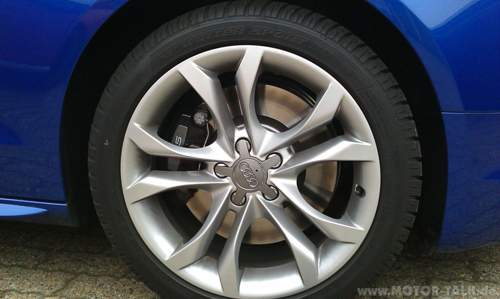

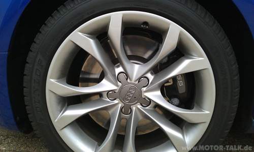

danke Twinni,
vorne 2.7 hinten ebenfalls  ~ 2.7Bar
Org 245 18" S5 Winterräder - Dunlop Bereifung
Ich werde später mal ein Foto von den Scheiben machen

Mach hinten mal 2.5 bar drauf... höchsten.
Andreas

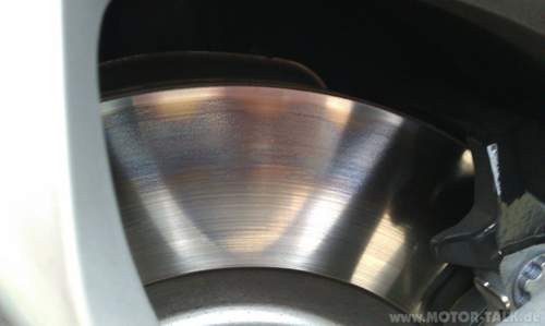

ok, gerade noch mal überprüft.- es sind / waren 2.5 hinten und 2.7 vorne
anbei die Bilder
Anfrage ans Werk ist raus- morgen oder übermorgen gibts die Antwort.
Der Serviceleiter meinte auch das das NICHT NORMAL wäre und sowas auch nicht passieren darf.
Gruss
Andy
anbei die Bilder
Gruss
Andy
Hi Andy,
das sieht aber garnicht gut aus! Bin mal gespannt, wie die Stellungnahme dazu aussieht...
Ich beobachte das Thema die schon länger, aber bisher ist mir bei meinem S5 nix Negatives bezüglich der Bremsen aufgefallen.
Bin heute mal raus und habe mal einige aufeinanderfolgende "Gewaltbremsungen" bis zum Warnblinker hingelegt. (180-0) Mit den 20-Zöllern völlig unproblematisch und auch keine Auffälligkeiten an den Bremsscheiben. Bremst schnurgerade das Teil... Aber das Problem tritt ja wohl eh sehr selten mit 20-Zoll auf...
Ich halte Dir die Daumen, dass man das zufriedenstellend in den Griff bekommt...
Gruß Mike

Das ist schon mal schlecht, bei so hohen Geschwindigkeiten und so einer Verzögerung solltest du as much as possible in die Eisen steigen damit du die Scheibe nicht zu lange belastest.
Kanns sein das die Witterungsverhältnisse nicht optimal waren ? Meiner neigt bei miesen Fahrbanverhältnissen mit den Dunlop Winterreifen auch zum nervösen Heck. Bei mir war das aber immer ein sicheres Indiz das ich einfach viel zu schnell unterwegs war ;)
Es kann aber auch zum Teil an den Reifen liegen, bei Dunlop überrascht mich nichts mehr .. ^^
Ich würde erst mal weiterfahren, wenn nichts vibriert und du vor allem keine auffälligen Geräusche beim Bremsen hast kann es sein das die Bremse unter Umständen noch zu retten ist und wieder frei wird.
Das die Bremse zu heiß wurde erkennt man schön daran das sie innen großteils sauber ist. Da wo die Scheibe näher an der Radnabne bzw am Federbeinhalter liegt kann sie die Wärme besser abführen und wird deswegen meistens von der Mitte weg nach außen hin blau.
Die Serienbremsen schaffen im Prinzip eine ordentliche Verzögerung von ~240 auf 80 aber dann sind sie echt am Limit. Man muss sie dann schon vorsichtig behandeln bevor man sie wieder beansprucht ...
Das ist übrigens nicht ausschließlich darauf zurückzuführen das die Bremse oder das Material schlecht sind sondern bei den Serienfahrzeugen gern die Belüftung vernachlässigt wird...
*edit* Ahja weils ich gerade sehe... In den 18 Zöllern sperrst du deine Scheiben halt auch schon ziemliche ein wenn du gern so schnell fährst. Viel "Luft" ist da nicht mehr :)
das hat ja damit nichts zu tun- Felgen Bereifung wird so ab WERK angeboten, also muss da zu JEDER ZEIT die Bremsung gewährleistet werden- und auch keine Überanspruchung -wie es an der Farbe zu erkennen ist, dass war ein NORMALER Einsatz.- Witterung war TROCKEN und +6°C ...
Wenn die Scheibe schon so eine normale Bremsung nicht abkann, möchte ich nicht wissen wie es mal bei einer wirklichen Notbremsung aussieht- es ging ja nicht mals die Warnblinkanlage etc. an.
Geräusche/Vibrationen hatte ich zu keiner Zeit - kurz danach verminderte Bremsleistung (nach 20km immer noch bestehend) - heute gings wieder, hab aber nicht wirklich die Bremse gefordert...
Auf dem Foto http://data.motor-talk.de/.../imag0126-1363522614044719824.jpg
ist ja auch recht gut zu erkennen wo die Lüftungseinlässe zwischen den beiden Scheiben sitzen- der Abdruck spiegelt sich ja da wieder, die Belüftung / Kühlung ist nicht optimal, oder das Material einfach Fehlerhaft !
Ja die Bremse wird weich ist ganz normal das es nachher nicht ganz so gut geht.
Es ist schon richtig das die Felge ein Originalteil ist aber Erwartung und Erfüllung der Ansprüche gehen oft getrennte Wege. Und so bekommt die Scheibe einfach weniger Luft und kann durch die Ventilatorwirkung der Innenbelüftung auch nur weniger abführen.
Eine groß dimensionierte Anlage hat leider wenig Sinn wenn die Lüftung nicht passt :(
Mit Winterreifen bremst du auf trockener Fahrbahn sowieso schlechter daher wie gesagt so stark rein steigen wies geht um so kurz wie möglich verzögern zu müssen. Jede Sekunde länger die du am Pedal bist steigert die Wärme exponentiel. Das ist bei Scheibenbremsen leider generell ein Problem... Deshalb darf man sie auch nicht schleifen lassen... Sieht man oft bei Gehbehinderten mit Automatikfahrzeug, die haben meistens den FUß leicht auf der Bremse liegen da wird kaum Kraft angewendet die merken das nicht mal beim Fahren aber für die Bremse ist das absolut tötlich :)
Wenn du jetzt keine Geräusche und Vibrationen hast dann hast du gute Chancen das du mit einem vorübergehenden "blauen" Auge davon kommst. ;)
