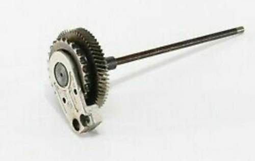

Die Ölpumpe wird von so einer Welle angetrieben. Diese wird von einer der Steuerketten angetrieben. Wie es beim V8 ist weiß ich nicht genau, beim V6 z.B . Kommt es vor, dass die Welle die Pumpe nicht mehr richtig antreibt. Wenn er zu wenig Öldruck bringt würde ich mal nach der Ölpumpe schauen.

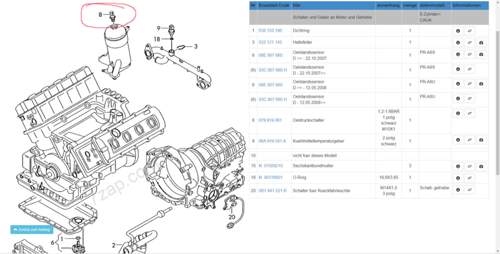

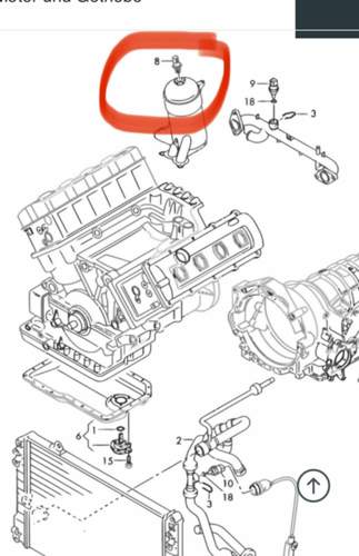

S5, Modell 2008, 354kw, 4,2 Liter, sporadisch rote Anzeige im FIS "zu wenig Öldruck, Motor sofort abstellen", (kam übrigens 15km nach Ölwechsel).
Jetzt meine Frage: Wo befindet sich der Öldruckschalter? Am Ölfilter jedenfalls definitiv nicht! Habe aber auf 7zap nichts anderes gefunden.
Danke und Gruß
Öldruckschalter
Da hat sich wohl noch keiner so richtig damit beschäftigt...weil man es nicht musste!? Wir haben den Öldruckschalter selbst gefunden, sollte es der einzige an diesem Motor gewesen sein. Ein Wechsel brachte jedoch keinen Erfolg. Wir gehen mal schwer davon aus, das eine Nachfrage bei Audi vor Ort keinerlei Erfolgsaussichten bescheren wird, logisch, man nimmt ihnen ja die Arbeit weg....Frage ist nur, gibt es hier keinen Audi-Mechaniker der aus dem Nähkästchen plaudern kann?? Zumindest hat man ja im Net das Problem schon mehr als einmal angesprochen aber keine Lösung dazu gefunden. Eine komplette Motorrevision nur wegen... "Öldruck zu gering"...im FIS, nein danke. Vielleicht gibbet ja doch noch ne Lösung.
