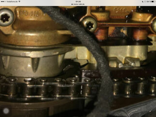

Hallo Leute,
habe bei meinem S4 B7 ein abnormales Motorgeräusch auf der Beifahrerseite. Ich vermute Kolbenkipper, oder Hydrostößel. Werde natürlich bald ein Kompressionstest machen, aber vielleicht kann mir es einer jetzt schon sagen.

Ansaugbrücke neu abgedichtet. Mir ist das Dichtband beim Ansetzten verrutscht. Trimmwerte sind jetzt bei 3% und der Motor läuft viel ruhiger. Das Geräusch kam doch von der Schaltklappe, wie Superbernie vermutet hat.
Damit wäre das Thema beendet und es gibt wieder ein glücklichen S4 Fahrer mehr 🙂

Ich habe mir den motor mal von unten angehört. Es kommt definitiv vom Kopf oder Block. Wenn ich ein Schraubenzieher ran halte, dann ist ein metallisches Klingeln zu hören. Am lautesten wird es mittig vom Ventildeckel. Also Deckel ab und mal schauen was dort so los ist
ist was in den Brennraum geraten ?
Kerzen auch mal heraus.
Am Wochenende kommt meine 20€ Endoskopkamera, dann werde ich berichten, was ich gefunden habe.

So kurzes Update,
Kompressionstest gemacht und auf allen 8 Zylindern runde 11 Bar. Mein 10 jähriger Sohn war Mechaniker 2 und hat die Zündung betätigt 🙂
Das ist schon mal ein gutes Ergebnis und schließt den Kolbenkipper aus.
Morgen geht es dann mit den RHS weiter. Der Vorschlag von Superbernie wäre auch ne Möglichkeit, da ich bei allen Einspritzventilen die Schutzringe getauscht habe. Es könnte natürlich einer von denen im Brennraum sein Unwesen treiben. Keine Ahnung was für Temperaturen die Aushalten können.

RSH sind soweit alle inordnung. Endoskopie ergab nichts auffälliges. Ohne den Motor auseinander zunehmen werde ich wohl nicht weiter kommen.
OK, das sind einerseits gute, andererseits schlechte nachrichten. Dann bitte erstmal mittels eines Stethoskops genau abklären, ob das Geräusch überhaupt aus dem Motorinneren kommt. Eigentlich gehe ich davon aus, wenn ein Motor solche Geräusche macht, ist er innerhalb von einigen wenigen hundert km durch. Wie viel bist du denn jetzt so damit gefahren?

Ich habe es schon mit einer Gewindestange und Schraubebzieher probiert das Geräusch zu lokalisieren.
Es ist am lautesten zwischen mitte Saugrohr und mitte rechten Ventildeckel. Ich bin ca 50km damit gefahren. Leider ist jetzt noch der Dezahlgeber dazugekommen, welcher fehlerhaft wird, sobald der Wagen warm ist. Dann geht er einfach aus.
VG
Kann ja täuschen und eigentlich will ich nicht meckern, aber die Kettenglieder gefallen mir nicht besonders. Sie sehen irgendwie verknistet bzw. "ver-öl-schlammt" aus. Auch weitere Stellen sehen nicht besonders aus. Was ist da für ein Öl verfüllt?
Morgen,
seit 60km ist dort das castrol titanium 5w40 drin. Nächsten Monat wollte ich auf das 5w50 von mobil 1 umölen.Ich selber bin erst 500km damit gefahren. Also nur die Überführung in die Garage und 2 vorsichtige Testfahrten. Danke für deine Einschätzung. Dann mache ich mal eine Motorspülung und hoffe auf Besserung.

Ölspülung ist super, bei den temperaturmäßig stärker beanspruchten Ottos ist temperaturfestes Öl zu empfehlen. Idealerweise ein Öl mit hohem Viskositätsindex und nicht zu lange Wechselintervallen. Das von Dir genannte Mobil Peak Life 5W50 ist an sich "ausreichend". 😉
