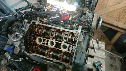

habe bei meinem S4 B7 ein abnormales Motorgeräusch auf der Beifahrerseite. Ich vermute Kolbenkipper, oder Hydrostößel. Werde natürlich bald ein Kompressionstest machen, aber vielleicht kann mir es einer jetzt schon sagen.

Ansaugbrücke neu abgedichtet. Mir ist das Dichtband beim Ansetzten verrutscht. Trimmwerte sind jetzt bei 3% und der Motor läuft viel ruhiger. Das Geräusch kam doch von der Schaltklappe, wie Superbernie vermutet hat.
Damit wäre das Thema beendet und es gibt wieder ein glücklichen S4 Fahrer mehr 🙂

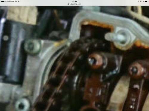

@a3Autofahrer schrieb am 27. Juli 2019 um 01:25:54 Uhr:
Kann ja täuschen und eigentlich will ich nicht meckern, aber die Kettenglieder gefallen mir nicht besonders. Sie sehen irgendwie verknistet bzw. "ver-öl-schlammt" aus. Auch weitere Stellen sehen nicht besonders aus. Was ist da für ein Öl verfüllt?
Kette sieht eigentlich ganz normal aus. Denke das täuscht etwas durch die dunklen gleitschienen. Hier mal ein aktuelles Foto von meinem 2.7 bitu. Sieht nicht anders aus ist aber alles ok bei der Kette
Fatjoe, ich kann da leider bei Dir nicht reinzoomen. Heißt aber nichts, also ich will Dir hier nicht widersprechen.
Alles gut. Komisch das du nicht zoomen kannst. Bei mir klappt es.
Bei mir war vorher ne Spülung drin.
Zoomen geht schon, aber die extrahierbaren Informationen nehmen dadurch nicht wie gehofft zu. Also mal auf hohem Niveau gejammert...
