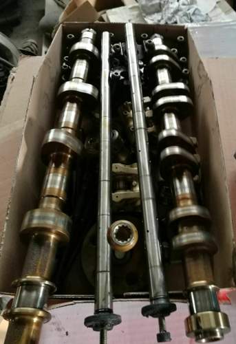

Hallo Leute,
habe bei meinem S4 B7 ein abnormales Motorgeräusch auf der Beifahrerseite. Ich vermute Kolbenkipper, oder Hydrostößel. Werde natürlich bald ein Kompressionstest machen, aber vielleicht kann mir es einer jetzt schon sagen.
Danke

Wegen nem Schlepphebel muss der Motor raus?
Bekommt man den Ventildeckel so nich runter?
Nicht zwangsläufig. Der Schäden beim Schlepphebel spielt sich ja vor allem im Zylinderkopf ab. Wenn die Schäden übersichtlich sind und nichts weiter kaputt ist, ließe sich das vielleicht auch ohne Ausbau des Motors beheben. Evtl. reichen neue Schlepphebelwelle, Nockenwelle und Hydrostößel aus und er läuft wieder. Sieht man ja beim Komoressions- bzw. Druckverlusttest.

Um die Nockenwellen auszubauen muss die Steuerkette entspannt werden und dafür muss leider der Motor raus, da sie sich in Richtung Spritzwand befinden. Das wäre der offizielle Weg aber, vielleicht gibt es auch Jemanden der es anders gemacht hat.

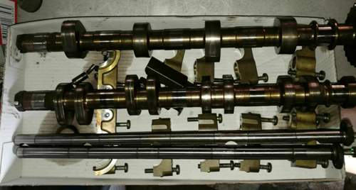

Die Hydro`s bekommt man schon irgendwie aus dem Rollenschlepphebel heraus. Kostet das Stück etwa 11 Euro. Beim S4 gehen die selten kaputt. Bei ZR-V8 40V brechen die Becher und der Motor klappert.
Aber die Rollenschlepphebel sind unter den Nockenwellen eingeklemmt. und die gehen nicht heraus ohne daß man die Kette heruntermacht. Und die wieder richtig bei eingebautem Motor zu verbauen - geht nicht !
Die Auslass -RSH kriegt man nicht hinein wenn die A-Kopfschrauben drin sind ! Die Achsen der A RSH haben Aussparungen für die Kopfschrauben.
Wie gesagt: Man muß ganz sicher sein wo es klappert - Motor Aus- und Einbau ist nicht ohne.

Ach du ahnst es nicht. Was ein vermurkstes Konstrukt.
Das ist ein fertigungstechnisch optimiertes Auto !
