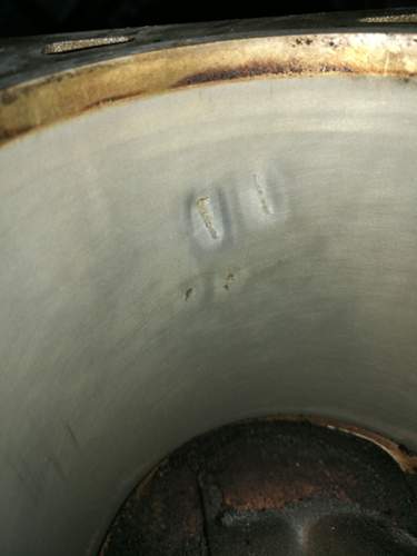

Für die 4,2 Liter von Audi gibt es keine Blöcke und keine Übermasskolben zu kaufen.
Der Steg zwischen den Zylindern ist mit 5,5mm schon extrem dünn, dazu gibt es auch noch eine Kühlwasserbohrung.
Büchsen müssen mit Presspassung verbaut werden was zu sehr grossen Zugspannungen im Steg führt. Wenn es dumm läuft platzt der Block an dieser Stelle und das Kühlwasser läuft ins Öl/den Brennraum.
Der Alusil Block ist über mehrere Generationen entwickelt und thermisch abgestimmt. Graugussbüchsen verändern den Wärmetransport. Auch stimmt das Laufspiel dann nicht mehr.
Ich persönlich halte von Büchsen im BBK/BAS/BAT/BHF aber auch gar nichts. Es mag eine gewisse Zeit funktionieren, sicherlich nicht so lange und so gut wie ein Alusilblock ab Werk.
Honen geht und wenn Kratzer drin sind, kann man die bohren + honen.
Nikasil kann man machen lassen, kostet ungleich viel mehr als Honen und es gibt Probleme durch Schwefel aus dem Öl / Kraftstoff. Unter bestimmten Umständen löst sich die galvanische Nickelbindung auf. Mit aus diesem Grund gibt es heute kein Nicasil mehr. ( und weil es aufwändig und umwelttechnisch unverantwortlich ist )
Kolben: wie gesagt gibt es kein Übermass zu kaufen. Ich habe mir einen machen lassen bei der Fa Wahl Spezialkolben in Fellbach.
Bis zu 0,1mm Schichtdicke gibt es Gleitlacke, die dauerhaft haltbar sind. Ein Aluminiumkolben darf übrigens nicht direkt auf Alusil laufen, deshalb wurden die original Kolben nach dem Blei- Zinn- und Cadmiumverbot beim BBK mit einer dünnen Eisenschicht überzogen.
Kolbenringe: Problem Ringstoss - bei 0,2mm mehr Durchmesser geht der Stoß vom gebrauchten Ring auf mindestens 1mm auf. Neu ist er in der Größenordnung 0,3mm. -> Ringe neu aber so nicht kaufbar !
Also: die Kolben mit Gleitlack beschichten und Kolbenringe passend anfertigen lassen. Stossspiel min. 0,3mm am 1. Ring
Bild: der Zylinder und damit der Block ist tot ! Ist heute ein Tisch oder doch beim Schrott
Img-20171031-142156

@RS.21 schrieb am 7. Januar 2020 um 19:31:37 Uhr:
-Block hat keine Beschichtung und ist aus Alusil
richtig
Lauffläuche ist speziell bearbeitet
richtig, um genau zu sein werden diese mit Diamantleisten gehont & danach die Siliziumstruktur mit Edelkorundkunstoffleisten freigelegt
Kolben sind Nikasil(mahle) beschichtet
nein, die sind Eisenbeschichtet >sog. " Ferrocoatkolben"
Block honen?( Büchsen macht denk ich kein Sinn!)
das kommt nun ganz drauf an wie tief deine Kratzer sind
wenn es zu tief ist wird es schlecht aber das kann dir am besten der jeweilige Instandsetzer sagen wenn er den Block sieht
