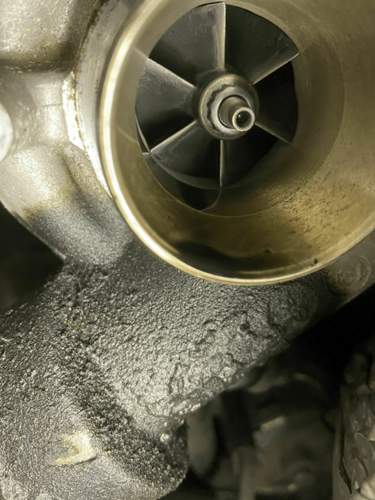

Kannst mit dem Handy ein Foto vom Verdicherrad machen und hier posten?
Man benötigt für den richtigen Winkel eigentlich mehrere Versuche.
Die Turbowelle wird übrigens von Öl umspühlt und durch den Öldruck wird diese stabilisiert.
Darum auch leichtes Spiel, wenn Motor aus.

So, bin gerade dran. Hab die Welle geprüft. Hat minimales Spiel. Das Verdichterrrad berührt das Gehäuse des Turbos nicht.
Es ist etwas Öl am "Boden" zu sehen (siehe Foto).
Hab noch verschiedene andere Fotos gemacht falls der Winkel nicht stimmt und aktuell ist auch alles noch offen, könnte also noch weitere Fotos machen.
Bin jetzt dabei die Undichtigkeit festzustellen. (sieht man auch auf dem Foto).
Ist es normal, dass der Schlauch am Turbo zwar fest ist, aber schon beweglich ist, etwa so, wie wenn ich zwei Rohre ineinander stecke?

Das mit dem ladeluftschlauch ist jetzt klar. Ist alles i Ordnung. Lediglich die Dichtung werde ich mal erneuern.
Verdichterrad sieht gut aus, das Öl ist vollkommen normal dort.
