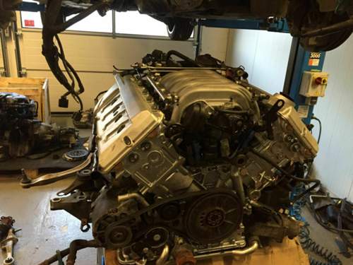

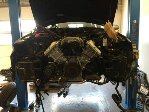

Ich habe jetzt auch mal ein Kaltstartvideo bei 8°C mit 5W30 gemacht.
Zur Info. Der Motor wurde vor knapp 3.000km komplett generalüberholt, die Zylinder neu beschichtet und sämtliche Steuerketten, Gleitschienen, Kettenspanner etc. wurden durch originale Neuteile ersetzt.
Edit: Jetzt bekomme ich das Video (.mp4) nicht hochgeladen
Edit 2: However, hier bei Youtube https://youtu.be/_fmz63G1hJU
Img-20150911-wa0006
Img-20150911-wa0007
Img-20150911-wa0009
