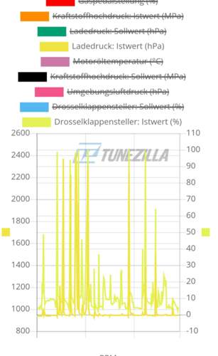

So, habe nun zwei Logfahrten gemacht.
Die erste war vom kalten Motorstart, bis er die Wassertemperatur erreicht hat. (keine Leistung)
https://log.tunezilla.com/s/TgjcnZth
Die zweite wurde nach Neustart des Fahrzeuges direkt gestartet. (Fahrzeug hat Leistung)
https://log.tunezilla.com/s/kWevUSSj

Also Kraftstoff sieht gut aus, aber die Anforderung Ladedruck com STG sieht merkwürdig aus! Passt auch nicht mit dem gelieferten LD. Ich kenne das schon dass es Lags und Abweichungen gibt, aber das sieht komisch aus.

Leider passen die Zeilen nicht 100% überein, sieht man erst wenn man die Zeitstempel vergleicht. Das dürfte an VCDS liegen.
Eine Referenz wär wirklich interessant, vielleicht geht sich bei jemanden zeitlich aus.

Schaut aber ohne Fehler auch etwas seltsam aus!
Könntest Du da die Drehzahl noch darüberlegen?
