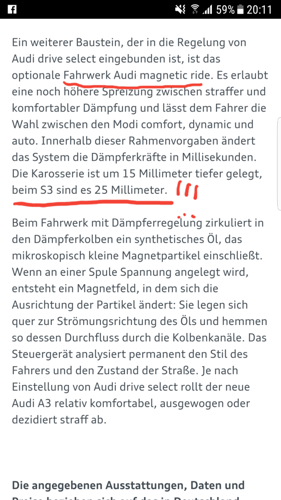

@souly87 schrieb am 1. April 2018 um 19:39:39 Uhr:
@Crashover81 schrieb am 1. April 2018 um 19:36:09 Uhr:
Teilenr. habe ich für dich keine, aber die Tiefe der Federn kommt dann noch dazu. Also die 25mm die das MR ja schon tiefer als Serie ist + die Tieferlegung der Federn. Heißt wenn die Federn z.B. 25mm sind, hättest du dann eine effektive Tieferlegung von 50mm gegenüber dem Serienfahrwerk 😉
Hm du meinst 15mm,da beim MR das Sportfahrwerk verbaut ist und das S-Line Fahrwerk hat 25mm. Also 40mm wäre das Endergebnis bei dem MR, hm das Bedeutet sehr Tief 😁 aber danke für die Info, jetzt weiß ich Bescheid was mich so erwarten wird.
Nein. Ich meine schon 25mm 😉
Siehe Screenshot bzw Link...
Quelle: Audi Media Center
https://www.audi-mediacenter.com/.../das-fahrwerk-6126
Und nebenbei muss ich ehrlich sagen bin ich wirklich darüber erstaunt wie Tief meine S3 Limo für Serie ist. Vor kurzem neben dem schon tiefergelegten 3er e90 BMW vom gutem Freund gestanden und war überrascht das wir auf gleicher Höhe waren.😁
Screenshot-20180401-201129

Oh das wusste ich gar nicht, das die S Modelle 1cm tiefer liegen. Ich hab einen A3 2.0 tfsi Limousine Facelift. Bei dem bin ich sicher das dieser nur 15mm tiefer ist.
Woran liegt der Unterschied eigentlich? Also bei 25mm hätte ich mein MR so gelassen, aber bei 15mm liegt der zu hoch und das Fahren ist gegenüber meinen A4 b8 einfach zu schwammig. Bei 130 über eine unebene Stelle auf der Autobahn die in einer leichten Kurve liegt, fühlt sich das an, als ob das Heck wegrutscht. Das gefällt mir gar nicht.
Mein Fehler, ich habe völlig vergessen, dass hier das S3 Thema war 😁, aber mir ging es eigentlich nur um Federn und MR, also müsste das fast Identisch sein.
@souly87 schrieb am 1. April 2018 um 22:17:16 Uhr:
Die Frage haste dir eigentlich schon selbst beantwortet:
Ein S3 hat natürlich auch das S (Line) Fahrwerk verbaut😉

Sicher? Trotz Magnetic? Ich dachte die sind von den Fahrwerken alle gleich bestückt je nach Konfiguration.
Weil manche behaupten das deren S3 mit 19“ Felgen kein S-Line Fahrwerk wählen können.
Gut schon wieder etwas dann gelernt.
@souly87 schrieb am 1. April 2018 um 22:34:44 Uhr:
Die "S - Linie" kommt ja vom S. Somit hat natürlich jeder S auch das gleichnamige und selbige Fahrwerk. Ob mit oder ohne Magnetic Ride. Siehe wie gesagt in den Link den ich vorher schon gepostet hatte. Der S3 ist immer 25mm tiefer gegenüber der Serie

Hier nochmals zum nachzulesen🙄und habe es mir auch von meinem Freundlichem bestätigen lassen.
Glaube kaum das Audi falsche Informationen was Ihre Technik angeht Online stellt.😉
Link und QUELLE!!!!:
Audi Media Center...

Für Alle, die vor der selben Entscheidung stehen habe ich mir nun mal die Mühe gemacht und eine kleine Webseite dazu erstellt: LINK URL im Klartext: https://nighthouser.com/Audi/S38V/Tieferlegung.html
Ergebnisse: [Stand: 05/2018] (Quellen: dieses & andere Foren + Audi Webseite)
Generell gilt: Alle Angaben ohne Gewähr! Tippfehler / Irrtümer möglich!
- 15 mm tiefer mit optionalen Sportfahrwerk
- 25 mm tiefer mit dem S line-Sportfahrwerk
- 15 mm tiefer mit Audi magnetic ride Fahrwerk
- 25 mm tiefer mit Audi megnetic ride Fahrwerk (beim S3)
(Quelle: AUDI MEDIENCENTER )
- die angegebenen "Tieferlegungen" addieren sich auf die jeweilige Serien- Tieferlegung (z.B. S3 mit MR inkl. Eibach Pro-Kit: 25 mm + bzw. - 10 mm = 35 mm Tieferlegung im Gegensatz zum Serienfahrzeug)
- aus einem anderen Forum geht hervor, dass das Audi magnetic ride Fahrwerk eine "Toleranz" / "Beladungs-Toleranz" von 50 mm hat, somit müssten Tieferlegungen bis 50 mm ohne weitere "Null-Punk" / "Normal-Wert" Abgleichung bzw. Angleichung / Programmierung funktionieren, JEDOCH habe ich schon oft gelesen, dass selbst bei geringen Tieferlegungen ein schlechtes Fahrverhalten und / oder ein "Schlagen" zu bemerken ist und man diese Programmierung vornehmen sollte. (beim Audi Händler; Preise variieren)
- um den "Hängehintern" etwas entgegenzuwirken gibt es drei verschiedene Unterlagen, die man zusätzlich im Austausch montieren / verbauen kann:
6 mm 5Q0 512 149 "Unterlage" = 4,52- EUR / Stück (Preis: nininet)
9 mm 5Q0 512 149 B "Unterlage" = 4,46- EUR / Stück (Preis: nininet)
13 mm 8J0 512 149 "Unterlage" = 4,40- EUR / Stück (Preis: nininet)
----------- (Quellen: die jeweiligen Webseiten der Hersteller)
