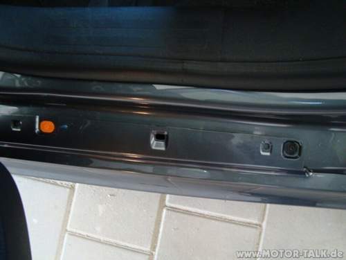

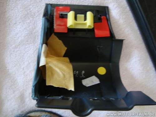

Was soll da Flattern?
GFK ist auch ein Art Kunststoff nur im Falle des "Aufsetzens" bzw. "Anfahrens" wird es nicht eingedrückt bzw nur brüchig, sondern es reisst gleich direkt!
Flattern tut da nix wenn man es Ordentlich montiert....
Die Originalen S3/RS3 Seitenschweller könnte man an einem nicht S3/RS3 normal auch nicht anbringen ohne die Schraubbolzen unten ans Fahrzeug schießen zu lassen...
Aber man nimmt einen Karosseriekleber (Sikaflex z.b., dieser ist wieder sehr schnell abschneidbar...) und Fixiert sie am unterboden damit, sonst gibts flattern....
Aber ansonsten flattert da gar nix...
Es geht einzig um allein um die Passgenaukigkeit beim montieren, ob die Spritzgußform der Originalen sehr gut nachgebaut wurde oder nicht!
Es ist sowieso klar, das man die ganzen Clips und alles braucht, deswegen währe ein Bild von Innen von den Teilen sehr gut auch noch gewesen!
Weil nur alles mit Karosseriekleber an den Schweller zu kleben kähme für mich nicht in Frage!
Die oberen Clipslöcher sind alle 1 zu 1 da, nur bin ich mir nicht sicher bei der vorderen Abschlusskappe am Kotflügel, ob diese die Clipseinsätze innen haben!
Lackieren sollte in diesem fall kein Problem darstellen, sauber anschleifen Haftvermittler drauf, Grundierung, 2 Schichten Basislack und 2 Schicken Klarlack...
Edit:
Ich habe mir die Bilder gerade nochmal angesehen, man muss die oberen Clipslöcher noch alle aussparen, sprich durchbohren, damit man dann die Clips befestigen kann!
Bild 170 ist die Endkappe am Kotflügel von hinten wo man den Clips schön sieht und Bild und bei Bild 171 sieht man die ganzen Clipslöcher wie sie dann mit den Clips am Schweller vom A3 montiert werden
