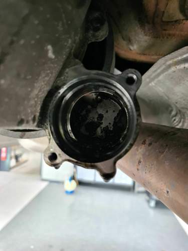

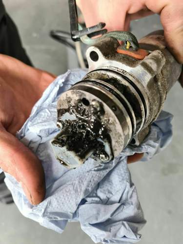

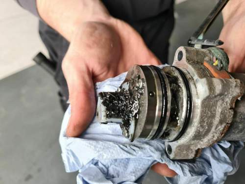

Gerade das Haldex Öl gewechselt zum zweiten Mal. Beim ersten Mal hat Audi das Sieb nicht gereinigt gehabt. Bei FTS jetzt aber schon 🙂
So sieht es dann bei knapp 70tkm aus. Holla die Waldfee 😉 ... kurz vor Exitus würde ich sagen. Aber trotz der Verschmutzung, hat der Quattro perfekt gearbeitet!

Danke für die Bilder.
Kann man so eine Verschmutzung denn verhindern, oder einfach ab um die 60.000 KM reinigen lassen?
Mir geht es hierbei um präventive Maßnahmen - Spezielle Pflege, etc. o.ä. usw.
Alle 30tkm Öl wechseln und das Sieb reinigen. Eine andere Möglichkeit gibt es hier nicht 🙁
Ist das denn Laufleistungsabhängig oder kann man auch bei sehr niedriger Laufleistung, also z.B. nach 5 Jahren und 10.000 km gesamt sagen dass es sich so "zusetzt"?
Gute Frage 🙂 ... müsste mal jemand den Test machen.

EDIT: @NeoHazard - Wenn ich die Vorladepumpe ausgebaut habe, wie reinige ich das Sieb dann im besten Fall? Sprich welche Schritte muss ich anwenden, um das Sieb so zu reinigen, dass ich es auch ordentlich gemacht habe. Druckluft? Spezielle Flüssigkeiten?
Also die einen nehmen einfach Bremsenreiniger ... der Mechaniker bei FTS sagte, es ist eine Glaubensfrage, aber sie nehmen einen speziellen Getriebereiniger, der keine Gummis/Dichtungen angreift.
Schön reinigen und mit Druckluft trockenblasen, auch das Gehäuse nicht vergessen zu reinigen, wo die Pumpe drin steckt.
Ein- und Ausbau dauert keine 15 Minuten, sind nur 2 Schräubchen lösen und ein Stecker abziehen. Alles relativ leicht zugänglich. Ich habe mir noch einen Dichtungssatz für die Vorladepumpe bestellt gehabt (2 neue Schrauben + 2 neue Dichtungen), sicher ist sicher. Viele tauschen die Dichtungen nicht, aber ich hab kein Bock wegen paar Euros Geiz später Probleme zu bekommen.
Teilenummer: OCQ598305 ... kostete mich 20,90€.
Dichtung und 2 neue Schrauben müssen ersetzt werden, ist dabei Vorgabe.
