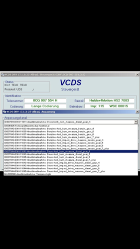

hallo,
also vw hat die software bei der haldex 5 im passat total schlecht entwickelt. sobald ein wenig lenkwinkel erkannt wird gibt es kaum noch eine ansteuerung der haldex. dies kann man sehr gut mit vcds visualisieren... sobald das lenkrad gerade steht schießt der wagen regelrecht nach vorne.
ist das beim s3 auch so ? haldex hat dieselbe tn wie beim s3. kann man evtl. an den werten mir vcds noch etwas verbessern !?
habe schon auf „ erhöhte traktion“ und xds auf mittel codiert, leider bringt es noch wirklich viel...
selbst auf trockenem asphalt mit ein wenig eingeschlagenen rädern dreht vorne das kurveninnere rad erstmal durch...
bei meinem a5 3.0 tdi mit torsen konnte man in solcher situation niemals die räder zum durchdrehen bringen.
kann vielleicht mal einer von euch in die werte der anpassung reinschauen ? siehe screenshot. wahrscheinlich hat audi dort andere werte.
ps: es handelt sich um einen passat alltrack 240 ps tdi mj16
danke

@CaptainDickei schrieb am 7. Oktober 2017 um 19:59:57 Uhr:
hallo,
danke

Nun mal zu den Daten meiner im Sommer geloggten fahrt und jetzigen.
0Km/h Gang eingelegt aber auf der Bremse. Vorher ~4% Haldex, Jetzt ~11%
Vorher ist bei maximal halber Lenkradumdrehung im Stand die Haldex auf ~1,7% gegangen, Jetzt bis ~180 grad immer noch ~9%, bei ~270grad(3/4 Umdrehung) Lenkrad noch grob 4,5%.
Wenn ich Grade stehe mit D eingelegt und den etwa 11% an der Kupplung, dann die Bremse löse, das dass DSG mit Standgas den wagen anfährt, also ohne das Gaspedal zu berühren, steigt der Werk der Haldex schon auf bis zu 30%.
Es wäre super wenn Ihr mit VCDS mal gucken könnt, wie aktuell eure Haldex Werte im Stand sind, einmal grade und einmal mit halber und 3/4 Umdrehung.
Bei graden Lenkrad dann nochmals beim anfahren gucken, wie sehr die Haldex geschlossen wird.
Damit ich Vergleichswerte habe, weil ich auch noch den Gedankengang habe, das die Haldex bzw. die Intensität eventuell von den Außentemperaturen beeinflusst wird.
Bei dir am Foto sind mehrere Anpassungskanäle dargestellt als bei mir, Habe auch ein Passat BiTDI.
Bei mir wird nur Anti Brum und Anti Schlagschrauber für Benzin und Diesel angezeigt und die Vorspann Logik.
Habe dort werte geändert und gleichzeitig die Codierung geändert.
