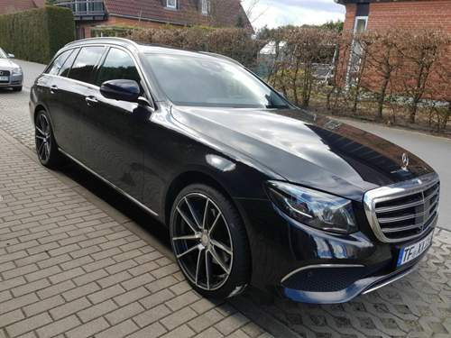

Guten morgen,
Hat schon jemand die Tieferlegungsfedern von H&R an der Vorderachse verbaut?
Habe leider(!!!!!!) kein Luftfahrwerk.
Sieht nach meinem Geschmack gut aus.
Sieht sehr stimmig aus!
Was ist denn nach dem Einbau alles zu erledigen?
Mir fallen da jetzt folgende Dinge in meinem Fall ein:
- Achsvermessung
- Scheinwerfer einstellen
- die Kamera für die Assistenten neu justieren

Klar geht der auch höher, aber halt nur 1-2 cm unterhalb vom Originalen. Ich hatte vorher ca 4-5 cm Luft zur Radkante und das sieht nicht schön aus mit 20 Zoll Felgen/Reifen.

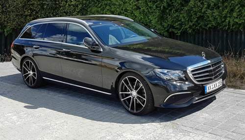

Beim S213 sind hinten standartmäßig Koppelstangen verbaut. Die habe ich gegen entsprechende Koppelstangen ersetzt. Vorne sind die Federn drin die auch in der Limo W213 verbaut können, welche dann für ca. 30mm tieferlegung sorgen.
Vorher
Nachher
