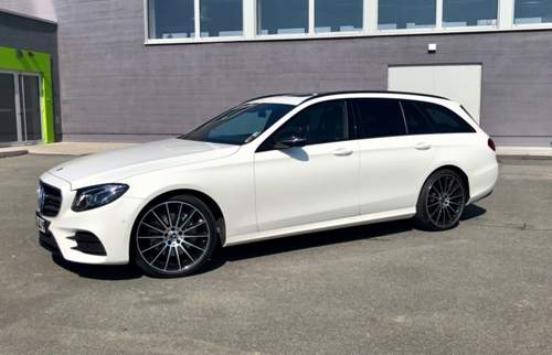

Hat schon jemand die Tieferlegungsfedern von H&R an der Vorderachse verbaut?
Habe leider(!!!!!!) kein Luftfahrwerk.
Sieht nach meinem Geschmack gut aus.
Sieht sehr stimmig aus!
Was ist denn nach dem Einbau alles zu erledigen?
Mir fallen da jetzt folgende Dinge in meinem Fall ein:
- Achsvermessung
- Scheinwerfer einstellen
- die Kamera für die Assistenten neu justieren

an die jenigen die bereits Federn verbaut haben. Wie fällt euer Fazit aus ? Wie Eingangs erwähnt bin ich eigentlich kein Freund von Federn. Den Rest hatte ich beschrieben :-) Nach nun 3000 gefahrenen Kilometern
bekomme ich das Gefühl nicht los das ich Sie früher oder später wieder ausbauen lasse. Die bei mir verbauten 35er H&R Federn haben sich mittlerweile wie zu erwarten deutlich gesetzt. 35mm ist er nun tiefer. Und das obwohl bereits das AMG Fahrwerk verbaut war. Gerechnet hatte ich mit ca. 20-25 mm. wenn man die Serientieferlegung entsprechend berücksichtigt. Leider hat Eibach noch immer nichts für das T-Modell im Regal. Diese Federn fallen ja meist deutlich dezenter aus als H&R. Am schlimmsten finde ich jedoch das Fahrverhalten bei schneller Autobahnfahrt. Der Restfederweg reicht einfach nicht. Die Front ist gefühlt zu weich und irgedwie dennoch ständig am Hopeln. Einer E-Klasse nicht würdig.
Bin auf evt. weitere Erfahrungen sehr gespannt.
P.S. Geil aussehen tut es :-)

Das T-Modell hat Serienmäßig Airmatic an der Hinterachse, also wirst Du es mit Federn vorne und Koppelstangen (ohne Federn) hinten machen müssen.

Mit Sicherheit nicht am S213, der hat hinten keine Federn 🙄, sondern hat wie oben bereits erwähnt Airmatic an der HA Serienmäßig.
Welche Koppelstangen und Federkombinationen würdest du empfehlen? Wie gesagt, dezent würde vollkommen ausreichen.
Aktuell gibt es meines Wissens nach keine legale Alternative zu den H&R Komponenten.
